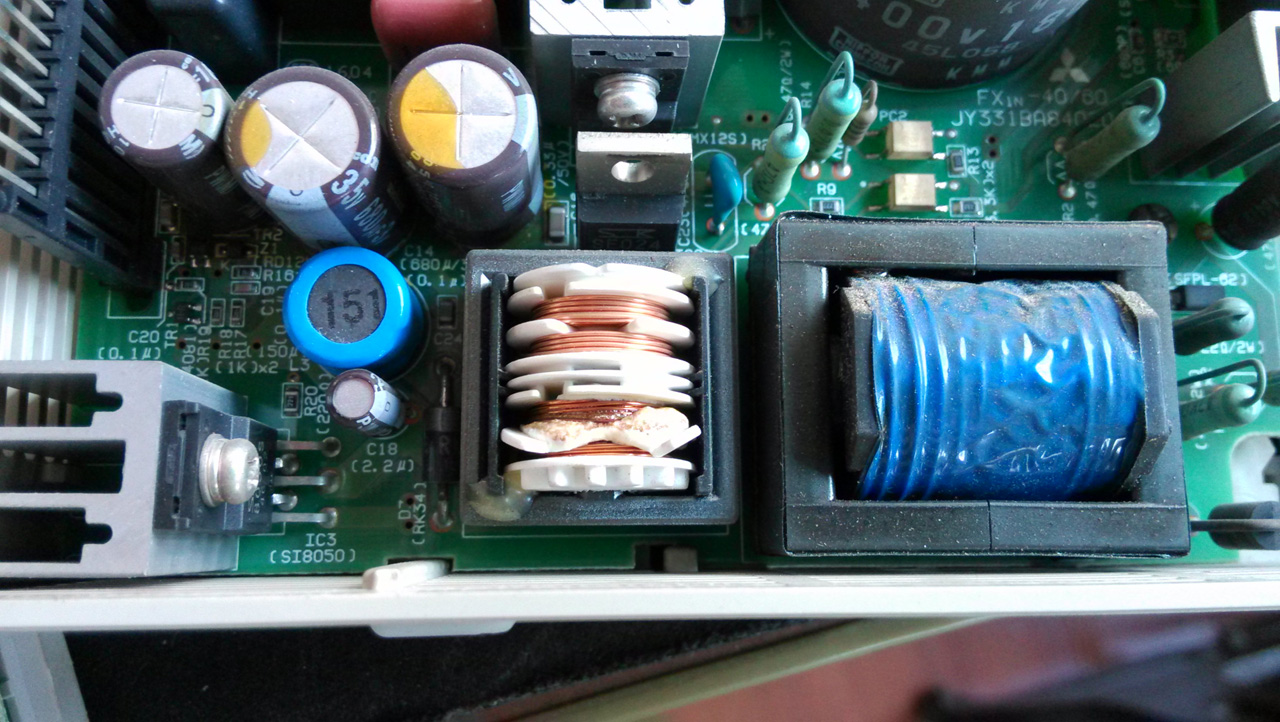

客户旧机改造,今天试机,本以为会一切顺利,谁知接好线上电,PLC连不上HMI,用的是FX1N---------EVIEW MT506
通迅口处一缕青烟冒出,速度断电.
检查后PLC通迅口挂了!
编程软件GX也连不上了,还好屏的串口不烧,
拆开PLC,见到的是这幅景象,不知这个是否与烧通迅口有关
前天编程都是好好的,还专门联机试过,真想不明为何偏偏今天试机来出问题~~~~~~~
试了下PLC,除了通迅口挂了,程序运行还是正常,不知这个样子的PLC还能扛多久,
刚速度淘宝入了个FX1N-422BD,不知装上后行不行~~~~~~

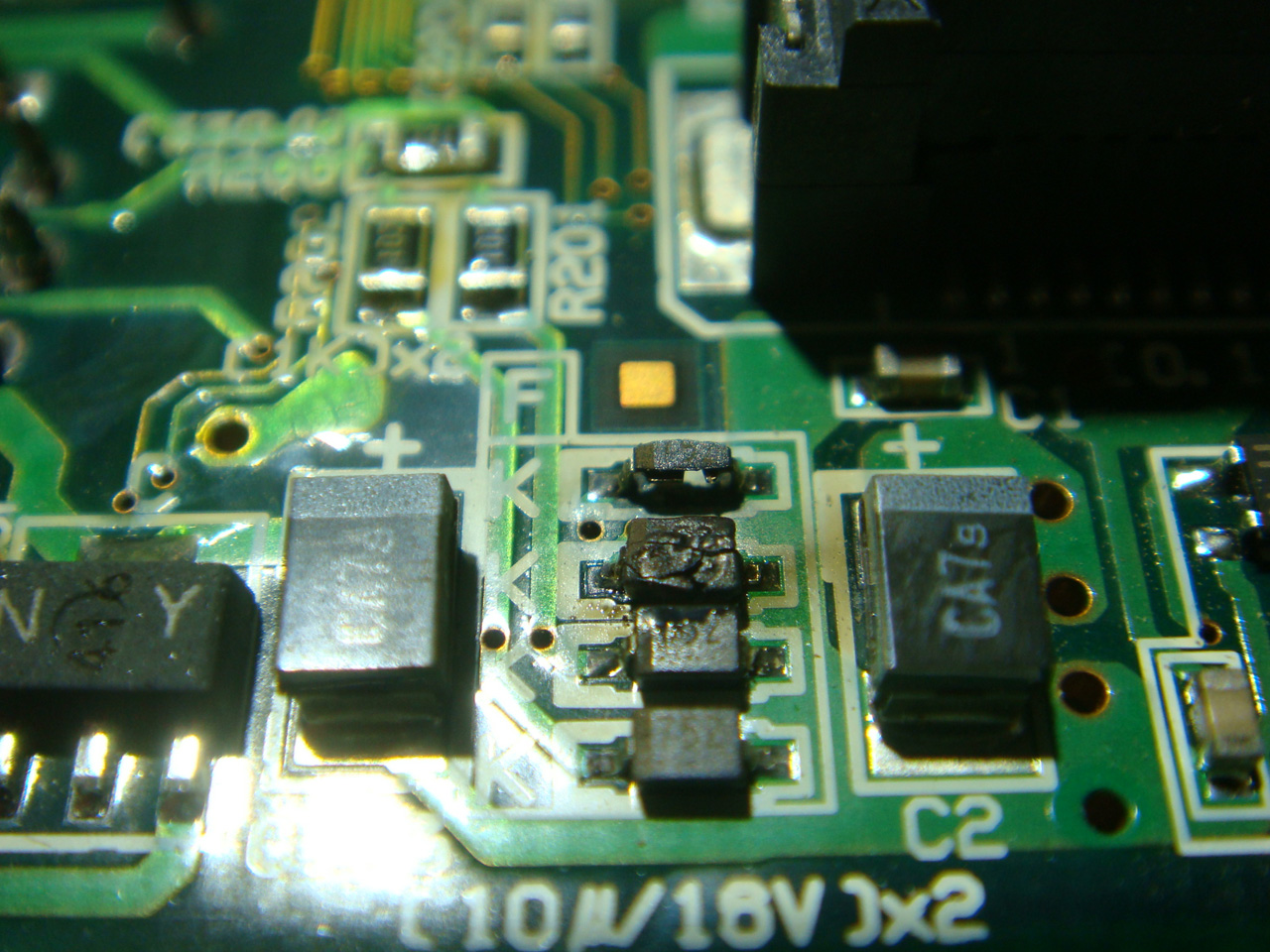

4楼  发表于: 2013-10-26 18:38
威纶的屏,好象通讯口有24V,很容易烧坏FX系列PLC的编程口边上的一个通讯芯片。

5楼  发表于: 2013-10-26 21:08
引用第2楼yjq于2013-10-26 17:41发表的  :
通信电缆有大电流流过,可能是触摸屏处操作台有漏电,且没接地线。
我也这样想过,可是这通信线哪来的大电流呢???????

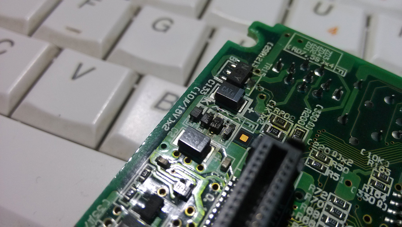

8楼  发表于: 2013-10-26 21:40
引用第4楼ymmfa于2013-10-26 18:38发表的  :
坛主分析的有道理,我又拆机仔细看了下,有图有真像
