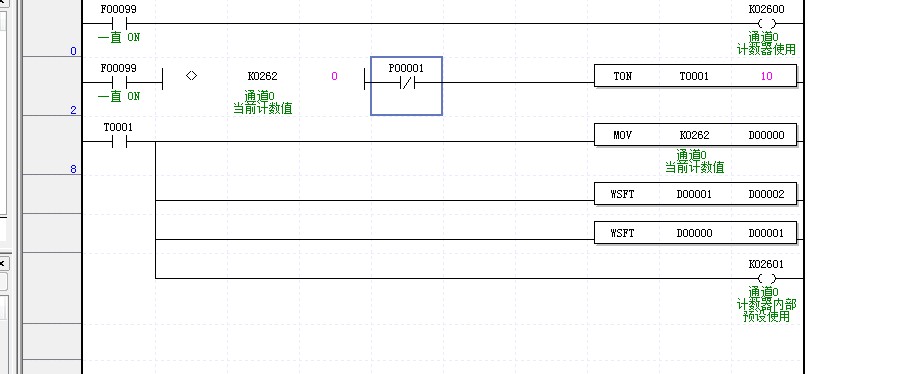

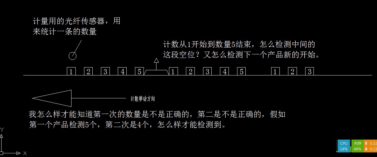

K2600使能高速计数器。。。。。因为有输入脉冲的原因所以输入并联P1的输入点,作用是P1用来检测1S内是否有动作。,。。《机器运料比较慢,所以取1S用来检测空位》 T1工作说明空位了,空位就把数据传送比较,和复位高速计数器清零等等
用一个感应开关,充当开始和停止,还要检测数据。。。头都大了,求思路
[ 此帖被ufo6363在2013-10-22 18:10重新编辑 ]

看你的说明,就要用到上升沿指令,计数器 移位指令

现在的问题是怎么样才能知道检测结束和开始

时间不一样啊,有两个可能,假设5个工件的间距小于1秒,5个与5个间的时间大于1秒,通过时间判断。

晕,不是有比较长的间隙么?

我想到了,现在可以检测到空位了,靠时间来判断

开始和停止的脉冲用来作计数器的计数和身计数复位
如果用变频控制额定速度的话,计算出两个脉冲之间的时间,就能算出产品之间的距离数据
这个思路行不行呢

光就你给出的图片说明,如果这个传送带速度比较恒定,则可以采用你自己的那套思路。就是采用检测开关的下降沿开始计时,当时间大于一定值则判断为检测结束。
至于检测个数这个倒简单了,结束采用你这个下降沿+1的指令(INC)。

传送要用伺服或步进才做得出,用变频的话,空格那里算得出来,也不够准确

有点像从COM口那里接收数据的时候通过定时器来判定一串数据的起始位和结束位一样,如果套用那个思路,要满足几个条件:
1计时工件的间隔要一致的
2.一串工件的数量也要是一样的
3.两串工件之间至少要两个工件的距离的间隔
你问题上说明的条件不是很明确,就先不讲那么多了,后面大家细细探讨探讨~!
