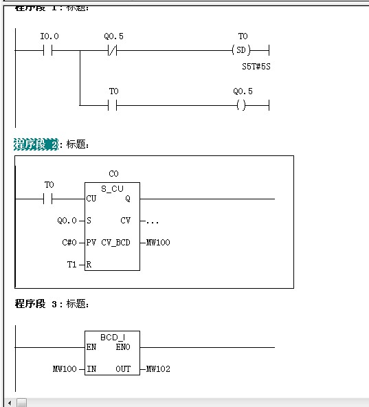

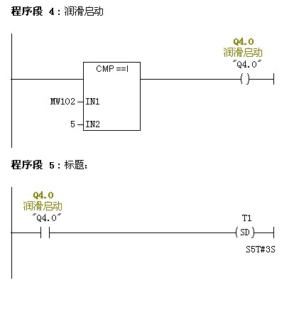

我刚学PLC自己写了个程序,仿真过可以正常运行。不过是每25秒进行3秒的润滑,也不知道实际工作会不会有用。

第二部分。。。。

看了你的程序,感觉你第一网段就有问题。
当I0.0(启用条件)满足后定时器得电延时5秒后,Q0.5得电,同时你又把定时器给切断了电源,这样Q0.5始终不能得电了。如果你想用Q0.5做脉冲指示,也不能正常显示,所以意义也没有了。T0做5秒脉冲是可以的。
总体思路是可以的。

我用的T0做脉冲。用Q0.5也可以的,Q0.5不是始终不能得电。T0导通的那个扫描周期Q0.5得电,第二个扫描周期失电。有脉冲的,仿真可行。
