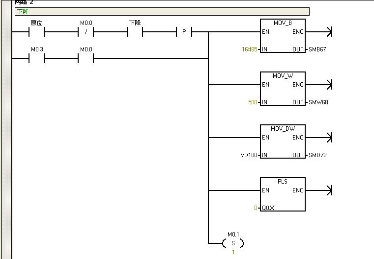

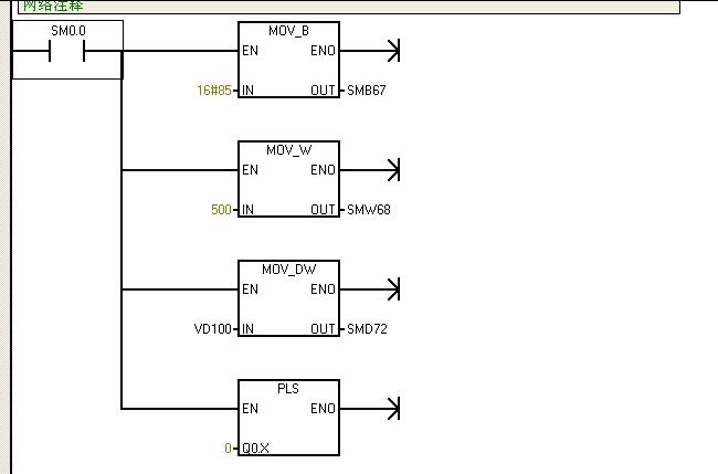

描述:这是主程序
描述:这是子程序

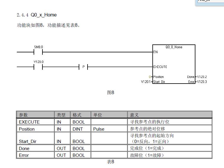

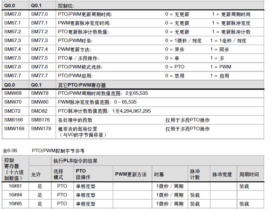

描述:这是PTO 控制字节

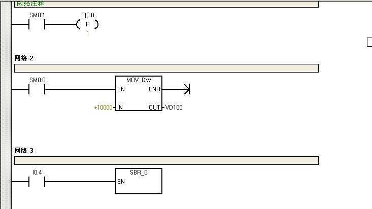

小弟编个小程序,要求接通 I0.4 后,Q0.0发出 500微妙为周期的脉冲,脉冲数由VD100中的数据决定,请问我这就算编完了么?
开机后,Q0.0至零,好像是关闭进程图像寄存器
然后我这样行么?

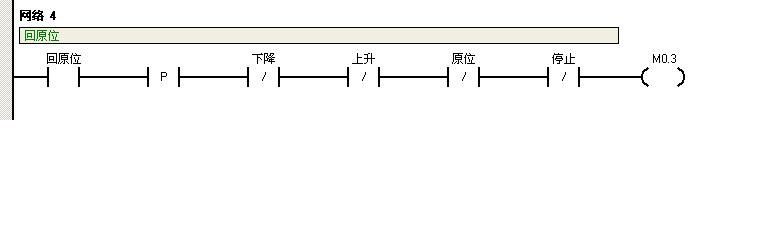

第一张 图 是 主程序,第二张是SBR_0子程序 第三张是 PTO控制字节参考

不行,首先西门子定位是脉冲加方向的,你这里只有脉冲串没有方向控制,其次sm0.0一值接通脉冲会在每个扫描周期内发出vd100 的个数,给你发个正反转加停止的程序看看,不过一般西门子伺服控制用MAP库要简单很多,回原点,相对运动绝对运动功能都有。
哦,那我用SM0.1 接通给VD100送数就可以了吧。如果不用MAP库,这个怎么回原点,我要用步进电机

第四,您用的Q0.1那个点,用的是PTO功能,我一直以为Q0.0才能控制PTO,Q0.1是控制PWM的,我理解错了,那两个点都能实用PTO和PWN是么?

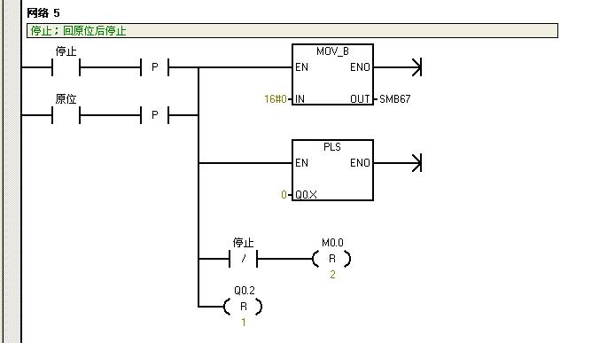

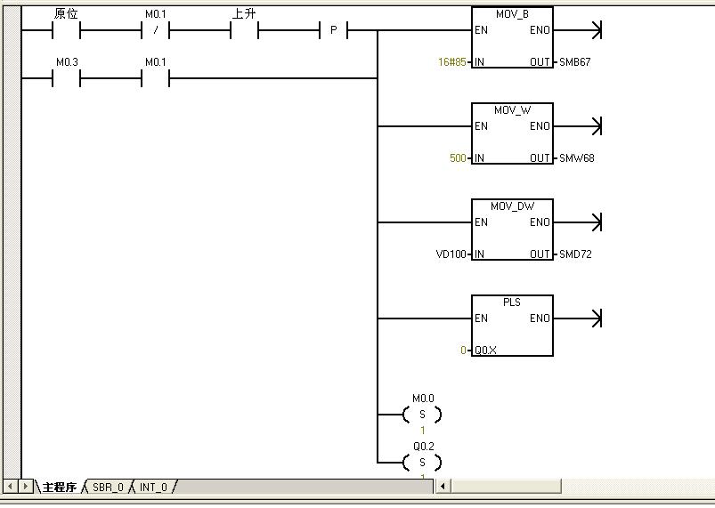

参考5楼的程序,自己编了个上升,下降,回原位,停止的程序,没用子程序和中断,有什么问题么?
描述:PLS
附件: 加了回原位.rar (3 K) 下载次数:46

11楼  发表于: 2013-08-19 09:12

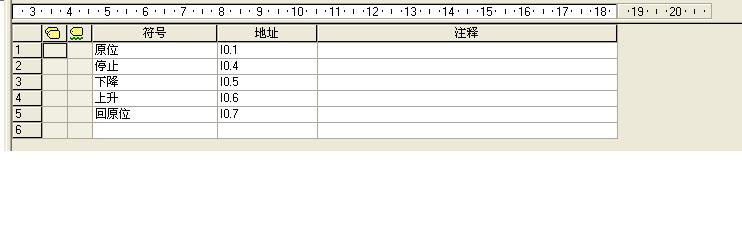

描述:符号表
描述:网络1
描述:网络2

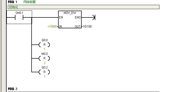

描述:网络3
描述:网络4
描述:网络5
看来发程序没人看阿,程序截图来啦~~~~程序哪里有问题望指出,谢谢了
没有用中断或子程序
