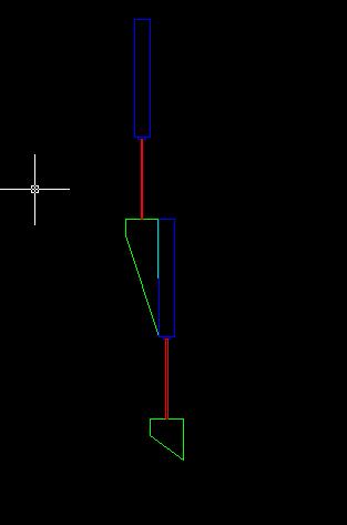

如果气缸升降仅仅需要三个位置的话 耐用性及成本方面着想,可以考虑用两个气缸传递使用
如图所示:
谢谢你的意见,我们的设备升降是会根据产品的数量在中间不确定定位的

用两个气缸,还入用双行程气缸,不知道你们用过没有,一个气缸两个固定行程,
