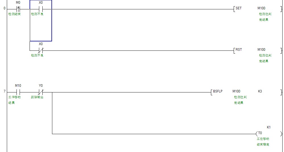

用不良信号在检测工位检测结束时置位m位,再用SFTR指令把不良信号传递到下一工位

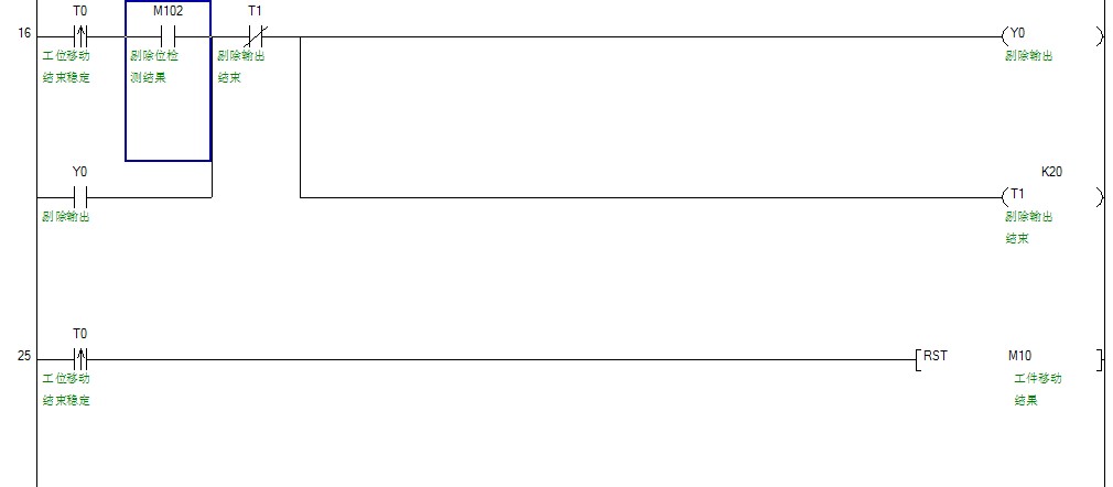

程序使用3个位(检测位、中间隔开位、剔除位),检测位判定结果保存在M100(1-NG,0-OK),剔除位当前工件检测判定结果保存在M102(1-NG,0-OK)。检测结束进行检测位的判定,工位移动结束进行移位,然后进行是否剔除判断。

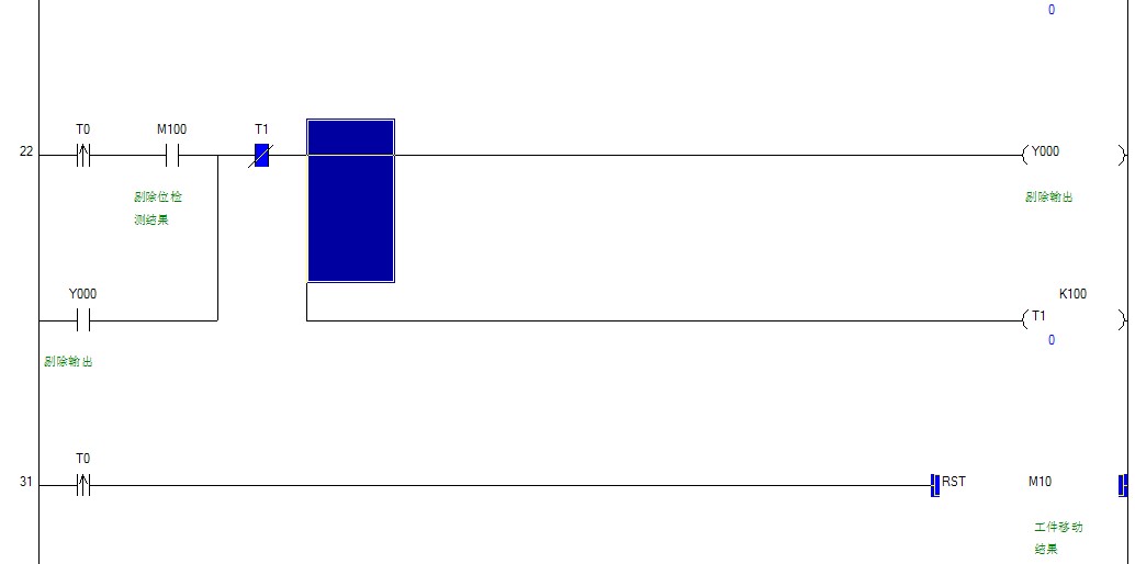

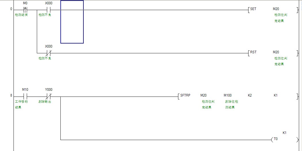

FX1N没有BSFL指令,能用SFTR指令做一个吗,谢谢
lixianji_007
242 个
2875 点
6140 分
在线时间: 784(小时)
2011-08-27
2026-05-13
查看lixianji_007的
发表于: 2013-07-16 13:24
用FX1N编写的程序
[ 此帖被lixianji_007在2013-07-16 13:34重新编辑 ]
天下事有难易乎?为之,则难者亦易矣!不为,则易者亦难矣!
