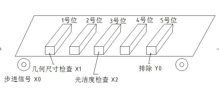

如图所示,有一产品检验线,当 1号位或 3号位检验工件有问题时,对应感应器信号为 1,该工件在 5号位排除。试用最通俗易懂的程序编程。

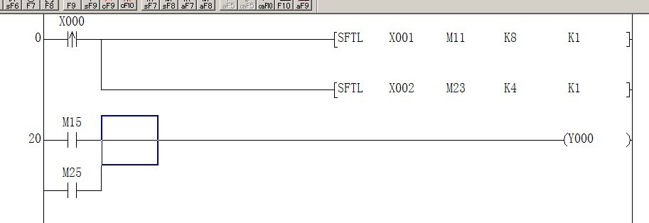

下面这个是我编的,用了位左移指令。
由于三菱PLC 的输入 X ,不能摸拟强制ON,又没PLC测试,不知道对不对。

依你這樣是可以達到要求的
用軟體模凝是可使輸入on的,你試試吧

程序能达到你排料的要求!但要注意如果 M15 M25 导通后,在下次移位前是一直导通的。

不需要两条STFL的,一条就可以了

可以用?我现实看未必可以,首先工件是间距是每个一致吗?

现实中 需要同步信号 还要传送每个位置都一样

用移位命令就可以了哇,还可以用生发指令
