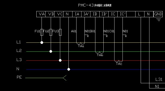

公司有一张电路原理图,见图片。型号是PMC-43M,这个表可以采集三相电流又可以采集三相电压,其中电流需要加电流互感器,电压不需要,但是在电压输入VA,VB,VC后面的N也接上零线了,请问只是采集三相电压,为什么N线也要接上啊?不弟不明白,请前辈讲解。谢谢

三相电压是线电压,但是取样是相电压,肯定要接n线撒

谢谢,讲解,明白了
