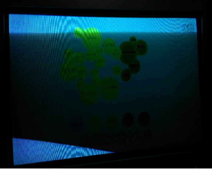

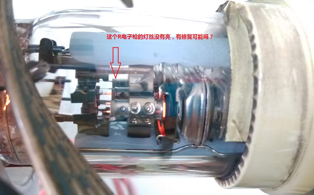

现在问题找到了,显像管的灯丝发现有一个不亮,可以认定是显像管问题吗?是不是不可修复了呢?

都坏成这样了,是不是也该换个平板的了啊。CRT的费电爱坏。个人觉的没什么维修价值。

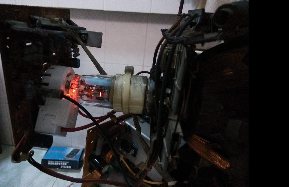

39楼  发表于: 2013-06-28 11:48
同意楼上朋友观点,现在正准备入手一台40英寸平板。
但是现在我不遗余力地修就是学习一下,反正修坏了也没关系,就当练手吧。
这台电视机从原来的场有问题到三无,到现在的缺色,其实我已经学到不少方法和知识了,谢谢朋友们的支持。
现在我问一个问题:现在显像管座9脚H1(GND)为0V是正常的,测10脚H2(HEART)的交流电压为7V(直流电压为0),应该也是正常现在我问一个问题:现在显像管座9脚H1(GND)为0V是正常的,测10脚H2(HEART)的交流电压为7V(直流电压为0),应该也是正常的。我仔细观察这3个电子枪的灯丝连接,发现它们是串联的,问题来了,如果R灯丝断造成不亮,那么G、B为什么能亮呢?无法理解啊,难道是R灯丝短路?这种可能性大吗?现在有没有什么办法可以修复这个R的灯丝不亮的问题呢?什么办法都行,失败了也行,就当试验,我只是想掌握一种方法。

这个;一般维修电视机的老师傅都会修理;听说好像用瞬间高压脉冲可以接通;建议你到维修电视机的门市部的师傅去取取经;多学习;因为像这个故障‘对于他们来说是小儿科;立马能修理好;

刚才找了专业维修师傅,他认定是显像管问题,他修不了。

黑白显像管,只有一根灯丝的,断了,可以用高压法
彩电不行,三根灯丝并联的,用高压法,把其它二根灯丝也烧断了。
专业师傅说修不了,不是没道理,是修不好了
但是,反正修不好了,还可以有办法修,只是成功率不是很高。
敲击法,最好配合把机器翻来复去的敲,用软的东西,比如橡皮棒,轻轻敲击显像管,别用力太大,希望轻轻的振动,能使灯丝碰上。
这原理跟我们以前白炽灯泡不亮,灯丝断了原理一样,只要摇到二根灯丝碰到一起,就可以正常点亮。

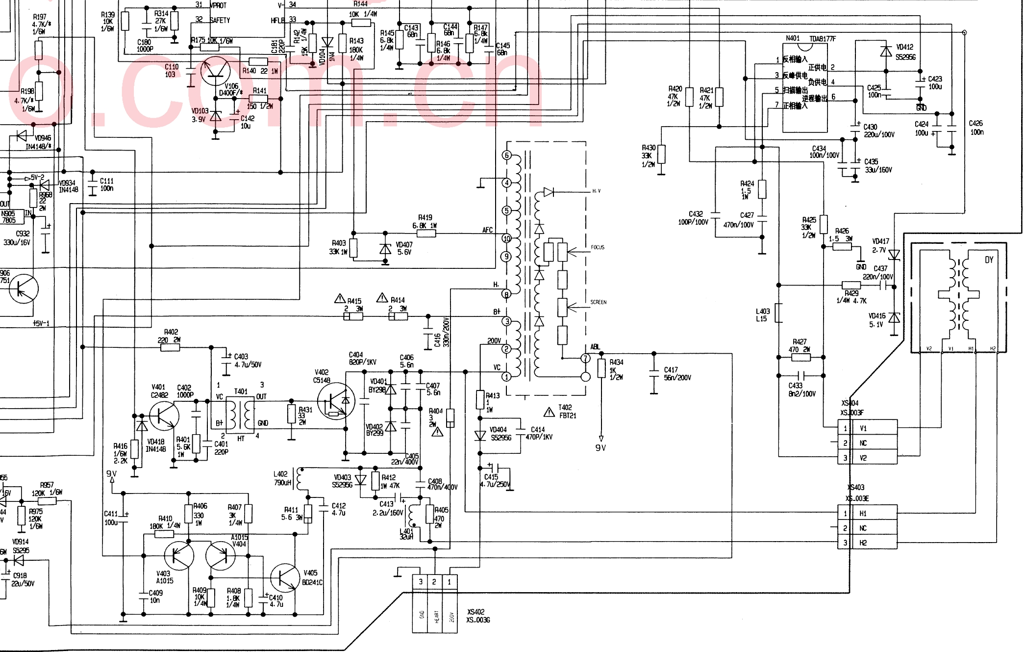

谢谢各位朋友的指导,告诉大家一个好消息:电视修好了!
我之前根据故障现象判断有一个电子枪损坏是错误的。原因如下:这个显像管我这次还换了个新的管座,问题就出在这个新的管座上,这个管座是9个脚的,原来的是8个脚的,根据电路图12脚和4脚都是接地,当时也没想那么多,既然都是接地,就一起接到了视放板的地,实际上显像管内的4脚是和内部的9、10脚连通的,如果将它接地,就相当于短路了。现在将管座4脚悬空,问题彻底排除!
此时再测量9、10脚之间的电压为原来的2倍(交流14V)。
看来下次维修如果不懂具体原理的话还是保持原样,以免出错,以至有多年经验的老师傅都认为是显像管问题。
我想到可能是这个原因是因为有一篇文章提醒了我,才使我想到是原来误判。
http://www.gzweix.com/article/sort0250/sort0293/sort0294/sort0299/info-113609.html
《夏普W288大屏幕彩电黑屏
该机显像管管座损坏,经人更换管座后,显像管灯丝不亮,怀疑灯丝烧断而送修.
  该机显像管灯丝电压从主板经插座(H)⑦、③脚加至显像管的⑩、⑨脚,⑩脚接灯丝绕组接地端,⑨脚接非接地端.开机测得⑨、⑩脚之间有4V交流电压(用500型指针式万用表测量),观察灯丝不亮,关机后拆下视放板,用电阻挡测量显像管⑨、⑩脚之间呈开路状态.
  仔细观察显像管的内部结构,可以看到显像管管颈内⑨脚与12脚之间有一块很薄的金属连接片熔断,⑨脚在内部和12脚相连.再看显像管内的三个灯丝并联在一起,两端引出分别连接的是⑩、12脚,用万用表电阻挡翊⑩、12脚是通的,说明灯丝并未烧断.对比新旧管座,外形一样,只是原管座12脚内空,即管脚内无金属套管.而新管座12脚内有金属套.由于管座12脚在视放板上直接接地,所以原管座12脚内空,装上管座时,显像管12脚与管座12脚之间是绝缘的,否则就会造成短路.
  分析烧⑨、12脚之间金属片的原因如下:更换新管座后开机,等于将显像管⑨、12脚与视放板管座12脚相连接地),这样灯丝绕组未经灯丝而短路,由于⑨、12脚之间的连接片很薄,结果被熔断,出现灯丝不亮的现象.
  修复方法很简单,只要将灯丝电压加到⑩、12脚之间即可.在视放板上用导线将⑨、12脚相连,然后再将视放板上管座12脚焊点与原按地铜箔切断.使其不接地.经这样处理后,显像管恢复正常工作。》
终于可以结贴了,再次感谢朋友们的支持,特别是感谢meipingboy 的多次相助,谢谢!谢谢大家!!!!!
