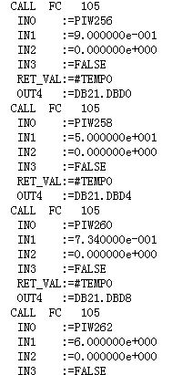

如图所示,我不知道这段语句该怎么看,
我现在光知道一些诸如 “管脚 形参 实参 ”之类的概念,
从模拟量模块送来的数字量的信号,在FC105 里面,设定上下限,将其转换为需要的工程量,送到DB块里面吗?
本人新手,问题太小白,望师傅们不吝赐教。

这个是4个模拟量输入。
in0是模拟量输入地址
in1是输入上限
in2是输入下限
in3是输入单、双极性(类型)
ret_VAL是一些错误信息
out4是模拟量转换后的输出地址
你理解的没有错,就是把外部模拟量值输入转换后送到DB21的数据块中。

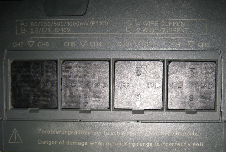

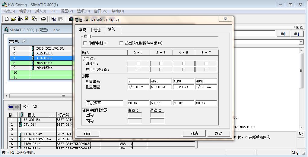

  如图所示,现在我还有3个疑问
1:在硬件组态中,对模拟量输入的信号进行设置,是不是就像我上面的截图画面所示(step7软件组态画面)。
2:模拟量模块上面,量程卡的设置,其实就是调整小方框上面ABCD对应的不同位置(不同位置,对应不同的信号类型)。
