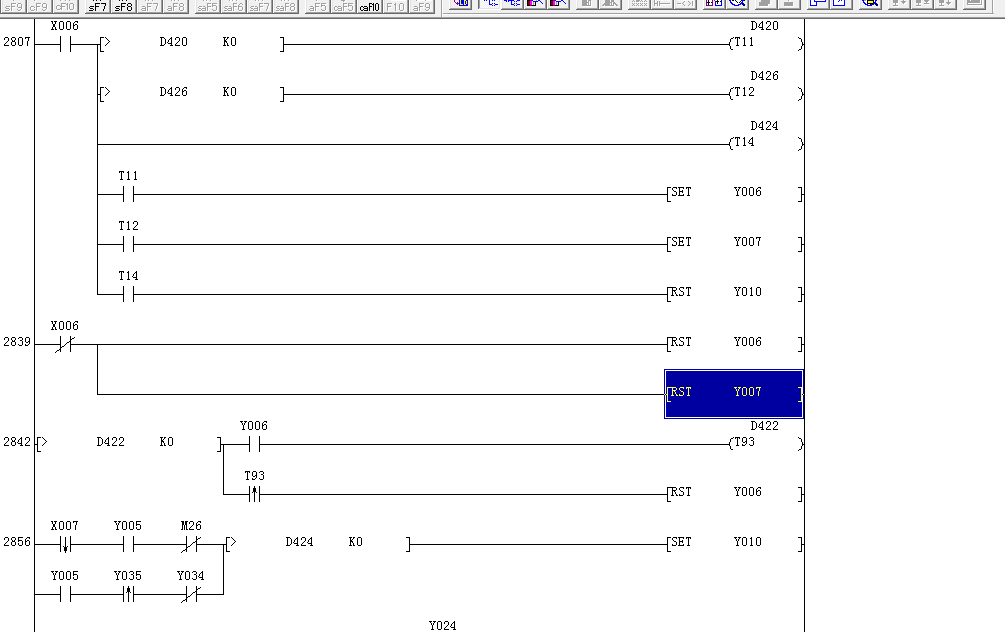

当X006 ON 时 经过延时T11 ON SET Y006 无法“置位” 跪求各位前辈指点

x6复位了

检查下面程序

若X6为点动 ,2839步会将Y6复位
若X6是自锁开关,应该不会出现这种情况了吧

同意楼上的 检测D422的当前值
X6一断开就会复位掉Y6 Y7

查找Y6看是否有复位

X6一定要保持,否则T11就会停止动作

谢谢各位前辈,已解决
