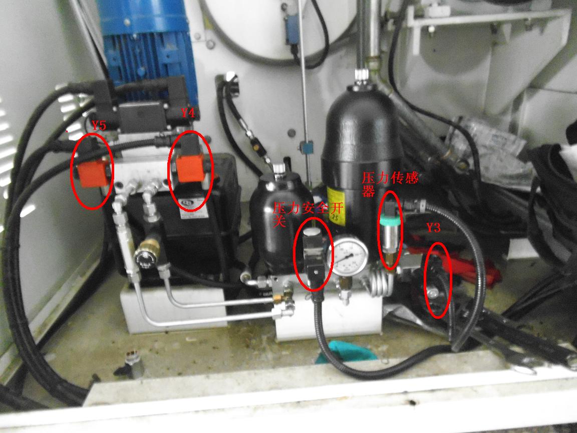

各位好,我想咨询一下大侠们,我这有一套进口的液压系统,系统的进油口和回油口各装了25Bar的蓄能器,现在设备运转起来,压力上升很快,系统保压值老是高于设定值的8-12Bar,开始以为是传感器坏了,信号滞后所致,更换了新的压力传感器还是老样子,于是我用替换法检查压力传感器的模拟量输入模块,也是正常,后来通过仔细观察,设备在运行期间,当加载少量负荷时,油压波动很大(正常时,几乎没有波动的,蓄能器可以排除此波动),于是判断蓄能器故障。所以,我想咨询系统压力上升过快,是否与蓄能器损坏有关?谢谢了

蓄能器损坏是容易造成压力快速上升及波动。因为蓄能器的缓冲作用没有了。
若是气囊式的,首先检查气囊充氮压力是否正常,8-12bar系统压力应该设定在6~10bar

    你好,是气囊式的蓄能器,冲氮压力怎么检查,是通过压力表装在蓄能器顶部的螺纹孔内吗?这个蓄能器还能用不?谢谢了!

    不好意思,这个设备就有电路图和说明书,没有相关的液压图,气动图。

    也许是电磁阀的阀芯卡住了无动作

    一般是气体压力不足  气瓶上没有压力表  有的先装好在打开就可以了   发个照片看看

    有专门的充氮工具,用于连接氮气瓶和蓄能器,充氮装置附带的压力表即可显示气瓶压力或蓄能器压力。
    蓄能器的充氮口就是顶部的那个,去下外部的螺母即可将充氮装置与之连接。
    不过最简单的方法还是直接更换一个蓄能器,用排除法判断是否蓄能器故障。

    缓冲囊拧开好像有个阀可以关闭的,要检查先关闭再接个压力表,但不要把压力卸掉了哦。我们这的使用了20年的老设备上的缓冲罐都未出现过损坏或者漏气看你这设备不到3年吧。建议你还是液压回路上找原因吧,

    我以前碰過相似問題, 結果是液压方向閥反應時間不對,換上其他型號的閥就解決了, 所以我之前說要看油路图。

    找一块压力表量程25bar的,测一下蓄能器氮气压力。还有就是检查蓄能器进出口的阀门位置,如果这个阀门呈关闭状态,也会造成油温高、系统压力波动大的问题。
