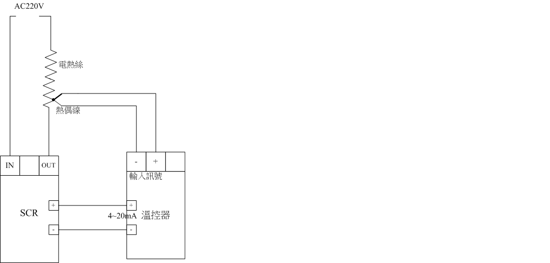

要做个电热丝的PID温度控制,把电热丝的温度控制在正负2度之内
请教下有什么方法
电热丝温度在100度以下,是拉直的一根细丝长度300mm到500mm按不同产品有变化
阻值和加的电压还不确定

    3楼  发表于: 2013-03-26 11:02
    溫控器+SCR
    將熱偶線用夾子類固定電熱絲上

    4楼  发表于: 2013-03-26 11:08
    引用第3楼john42tw于2013-03-26 11:02发表的  :
    溫控器+SCR
    將熱偶線用夾子類固定電熱絲上
    能再说详细点吗?
    电热丝中间一段会用来做热切割用,不能夹东西
    前面说的温度有问题可能会过100度

    6楼  发表于: 2013-03-26 11:54
    熱偶線壓接於電熱線前端或後端
