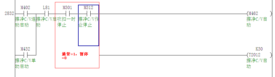

简单的就不提了,很多时候大家做的项目要求都会涉及到手动 、自动、暂停等不同状态。我写过很多,最常用的就是用CJ或CALL来做,MC还没试过。但做到暂停的时候程序会很累赘很麻烦,而且我每次做这种项目思路都不一样。自己能力有限,所有没能好好的归纳出一个统一一点的程序结构框架。希望大家不吝赐教,都谈谈自己的看法和经验!

设计暂停功能是好烦,在不同的过程步骤中都要有一个切换条件做暂停,暂停解除又要转回原程序执行当前的步数,如果过程步骤多就要做好多切换

这个问题论坛好几个人都问过, 手自动切换的方式可以参考http://www.ymmfa.com/read.php?tid=1422247&page=1#1420917。。暂停的处理:如图

2楼体会到了,4楼你说的简单程序还可以,但几千上W的复杂程序,自动手动暂停之间的转换关系,不是几个转换按钮就能做到的。

不小心被人教育了,小弟是从事汽车行业的,万步以上的程序经常搞。自动手动暂停等写法都是这行约定俗成的做法,

    用三菱的IST可以比较容易解决暂停的问题

    暂停后的输出怎么处理

    通常是保持暂停前的状态,暂停后还要能手动控制,用来排除故障,暂停解除后恢复之前的状态
