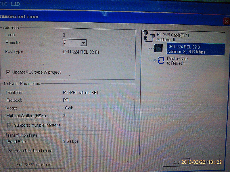

各位虾哥,我是个刚入行的小弟,这几天正在学习flexible软件,
我用flexible软件写了个HMI程序,然后就开始和PLC224连接上(PPI传输程序线缆),
用此线缆(用microWin200的编程软件)可以和PLC224通讯上,显示波特率9600,地址是2.
照片如下。

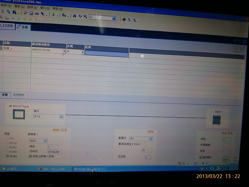

然后我用flexible软件在电脑上模拟《(启动运行系统)按键》触屏控制plc(实际连接情况下,控制PLC),但电脑上的触屏软件就不
能和plc建立连接了。
flexible软件通讯设置如下
建立连接后,电脑模拟的触屏根本就没有任何反应,例如:按触屏上的开关按钮i1.0也没有任何反应。(PLC输入i1.0也没反应,
模拟的触屏按键也不能摁动),但在仿真模拟的情况下,都是没有问题的,
请问各位哥哥。我哪里做的不对??????

目测无硬伤。
不要在触摸屏上对I点操作,设置M或V看PLC中有无反应。

你的设置错误,在用西门庆儿子原装通讯线前提下,PC侧需要选择为RUNTIME;协议需要选择为MPI。
这个我是直接实际操作验证过的。几年前在本论坛也发过这个问题的帖子的,当时是直接上的正确设置通讯的抓图的。

【开始】--【SIMATIC】--【STEP7】--【setting the PC/PG interface】处也要设置一下通讯接口属性

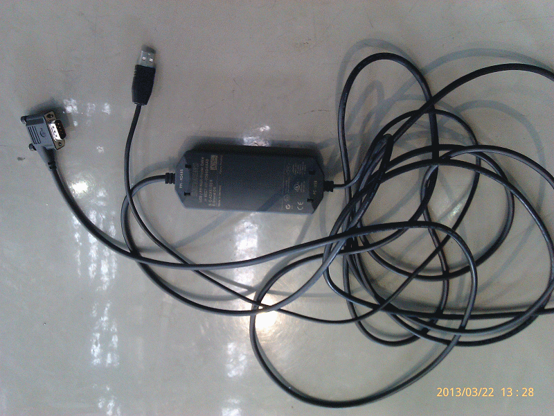

给SIEMENS打电话沟通,usb口数据线不支持flexible软件电脑模拟在线监控。

原装USB pc adapter线缆可以通讯上

这种问题我也碰到过,应该是线缆的问题,现象编程软件可以上下载程序,但无法用S7ONLINE通信
