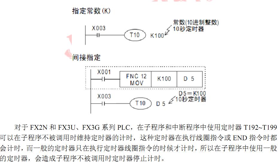

三、定时器[T]
定时器的原理是用加法计算PLC中的1ms、10ms、100ms等的时钟脉冲,当加法计算的结果达到所指定的设定值时输出触点就动作的软元件。
根据PLC型号的不同,其定时器编号范围以及代表的功能也不相同。定时器编号不用于定时器功能时可以当做数据寄存器用来保存数据(16位)。定时器可以分为一般用、累积型、电位器型等。
1. 一般用定时器
    可分为100ms、10ms、1ms的定时器,当定时器线圈前的驱动条件满足时,定时器对相应的时钟脉冲进行加法运算直到等于设定值时,定时器输出触点动作。当驱动条件断开或PLC断电时,定时器线圈和输出触点都被复位。
2. 累积型定时器
    可分为100ms、1ms的定时器,当定时器线圈前的驱动条件满足时,定时器对相应的时钟脉冲进行加法运算直到等于设定值时,定时器输出触点动作。在计时过程中当驱动条件断开或PLC断电时,定时器当前值可以保持不变,再次启动后继续累积。累积型定时器需要用RST指令进行复位。
3. 电位器型定时器
    FX1S、FX1N和FX1G系列PLC都设有两个模拟电位器,标记为VR1和VR2。这两个模拟电位器刻度对应0~255的整数,在PLC内存中分别储存在D8030和D8031中。通过间接指定定时器设定值,可以实现电位器式的模拟量定时器。
定时器的设定值可以通过常数直接指定,也可以通过数据寄存器间接指定。

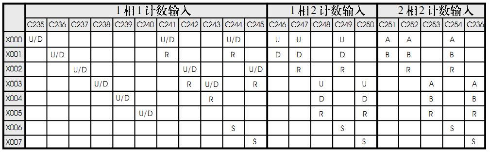

四、计数器和高速计数器[C]
计数器可以分为16位计数器和32位计数器。两种计数器都有一般用和停电保持用两种类型。计数器编号不用于计数器功能时可以当做数据寄存器用来保存数据。
16位计数器只能增计数,设定值范围为1~32767;32位计数器可以切换为增计数或减计数,设定值范围为-214783648~214783647。
计数器对PLC的内部信号X、Y、M、S、C等触点的动作进行循环扫描并计数,其响应速度根据PLC的扫描时间可推算通常在10Hz以下。但很多情况下输入信号的频率都会大于这个数值,这时就要用到高速计数器,高速计数器的计数采用中断处理,与PLC扫描时间无关,可以达到数KHz的计数。
高速计数器必须与外部端子X0~X7配合使用,并且根据高速计数器编号占用输入点的情况,一旦X点被占用后该点不能再用于其它用途。高速计数器编号与输入点的对应情况如下表:

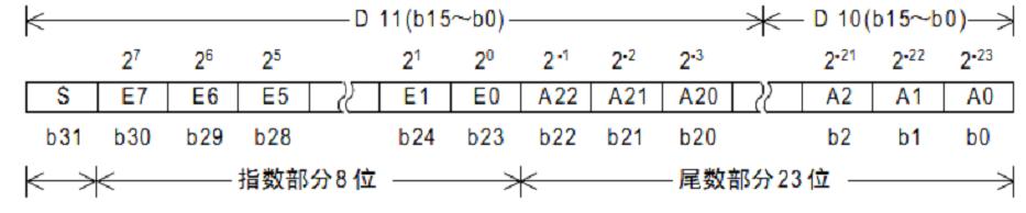

6. 实数(浮点数)
通过浮点数运算可以提高运算结果的精度。PLC内部以二进制浮点数进行浮点运算,但可以采用10进制浮点数进行监控。
    二进制浮点数使用编号连续的一堆数据寄存器进行存储,占用32位,最高位为符号位。
对于用户而言,这种二进制浮点数的表示形式不易理解,所以可以将其转换成十进制浮点数,十进制浮点数也占用编号连续的一堆数据寄存器,但它分为尾数和指数两部分,例如对于十进制浮点数(D1,D0)而言:
