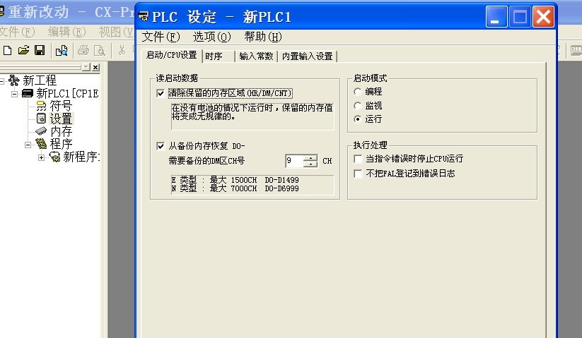

请教OMRON CP1E N无电池的数据掉电保存方法
手册上说 CP1E N 不带电池时只能保证40多小时的掉电保存时间,
如果需要更长时间的掉电保持,不装电池有什么别的方法?
有个A751.15备份保存启动 是干什么的? 怎么用?

把a751.15接通一次。事先设置好的数据存储区会保存到plc的内存上。可永久保存。具体设置见图。
设置的是dm区是从dm0开始的。图中设置的是dm0-dm9共10个需要永久保存的数据。

    引用第1楼aggtjw于2013-02-27 13:39发表的  :
    把a751.15接通一次。事先设置好的数据存储区会保存到plc的内存上。可永久保存。具体设置见图。 [attachment=101094]设置的是dm区是从dm0开始的。图中设置的是dm0-dm9共10个需要永久保存的数据。
    a751.15 可以用程序接通吗?
    保存DM 的个数有限制 吗?
