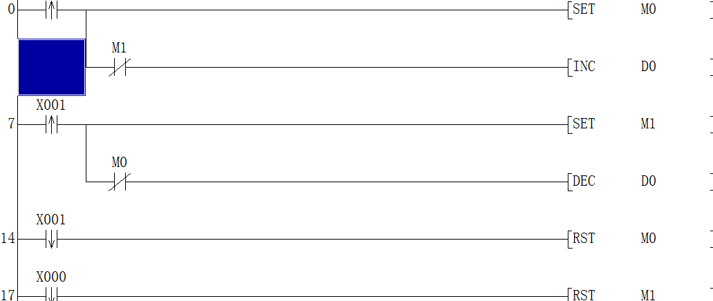

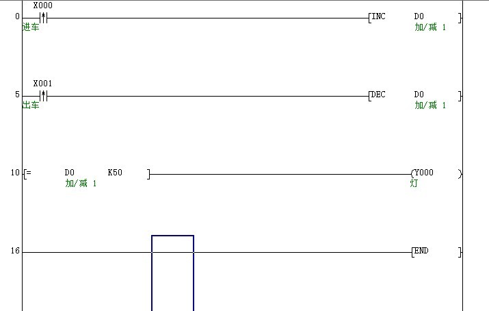

   我单位有一个车库  我在进车库门口装两个红外对射 我想进去的时候加一次  出来的时候减一次,车库进出没有分车道, 一共是五十个车位,当加到五十的时候有一个灯会亮。我应该怎么写这个程序呢? 求高手指点。先谢谢了啊

关键是 有两个红外 我处理不好他们的先后逻辑关系。

楼上说的没错!先后逻辑关系是个问题     具体要看实际情况  先滿足楼主要求再说!

大哥,你那样不行的,车库进口没有分左右车道的,相当于两条红外是平行的。像你这样的话一来车就相当于加一马上又减一

  加以改进了一下,不过这样还有一点BUG,假如车刚遮到第一条红外而没遮到第二条红外就又退回去,这样不行了,真郁闷啊

    第一个触点是x0

    其实关键点~是不分车道~ 有两个红外~他们本身不能确定是出车还是进车~

    好像还有一点~你说要是同时有进车还有出车时候呢?
