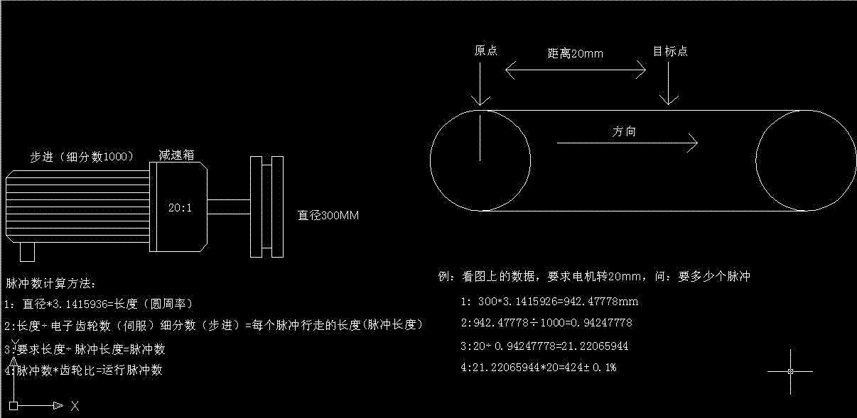

1.编码器为1024线
2.电机减速比为15
3.丝杆螺距为5mm
求1米所发出的脉冲是多少?求精确公式

首先 有你的一米除以螺距5MM 也就是说1米需要螺杆转动200圈 乘以减速比 就得到 电机需要转动3000转 然后编码器装在电机末端 电机转一圈 是返回1024个脉冲 3000*1024就是1米总共返回的脉冲数 S=(L/D)*i*n 其中 L是所走长度 D是螺距 I是减速比 N编码器线数 S为一定长度所返回的脉冲数

是用步进,还是伺服?

1024X4X15X1000/5这么多脉冲

楼上的那些同志都没有算伺服电机驱动器的4位频呀
