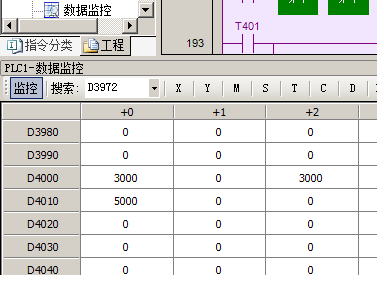

各位高手,我原来用信捷PLC,里面的数据,位元件都可以如图所示,以便于调试。三菱只能一个一个的在程序里面去找,是不是也相同的功能呢?

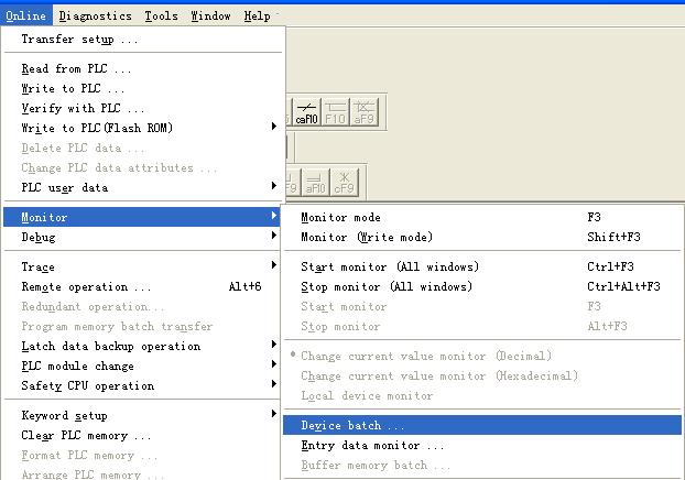

软原件批量登陆,

楼上正解是耶

哦,多谢各位了,我试试看!
