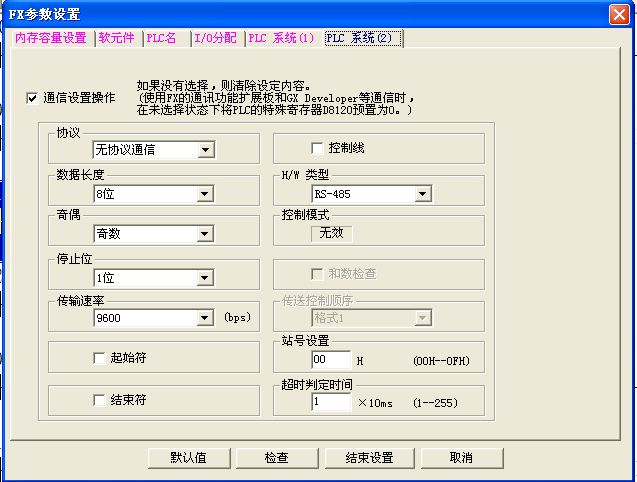

请教各位大侠,FX2N PLC通过FX2N-485BD跟变频器通讯时,我都是在PLC程序中用MOV **** d8120指令对通讯参数进行设置的,现在我想不在程序中写这一部,而是通过编程软件中的PLC参数进行预置如图
,不知可否??请各位指点一下了

是可以的。输入参数后要断电再上电一次。

老杨说的对,下载的时候不要忘记勾选PLC参数下载

你修改了这些参数,其实D8120中的值也随之改变了。

是的,可以
