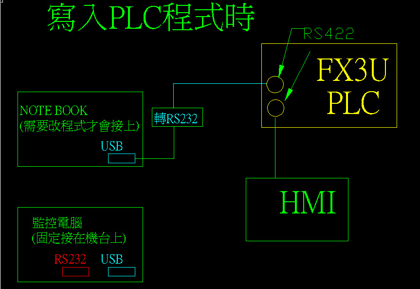

    再問大大們,接線方式的話
    平常寫入plc程式是用 usb-轉rs232-轉到plc上的rs422 去寫入
    請問如果要excel監控 讀取D值,也是可以同樣的接線方式嗎?
    還是要再另外買套件安裝? 感謝~!

    8楼  发表于: 2012-12-06 13:35
    PLC 上的接頭如圖所示,1個固定接HMI
    另一個只有要改PLC程式時用筆電去使用
    如需要再多一個PORT 讓固定監控的電腦使用
    MX SHEET 去監控 PLC D 值
    需要買哪種套件擴充?
    還是就直接用寫入PLC 的PORT來監控就好?
    感謝~
