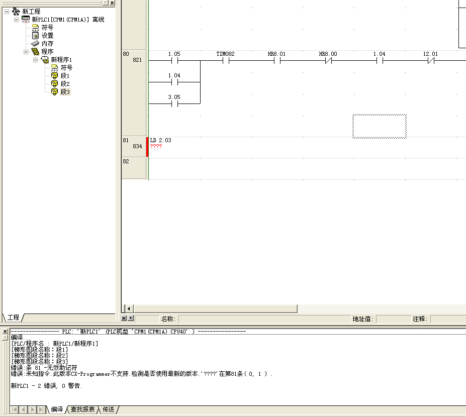

以前不是,现在上传程序就是这样的了,就增加了几十步程序。奇怪的是没显示的那部分程序所控制的现场设备运行是正常的,用手编也可以查看的到。
PLC是40点的。

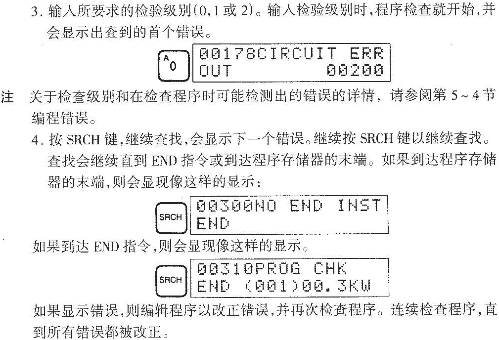

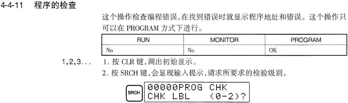

你用手编看看,然后手编上的显示代码抄上来我看看。

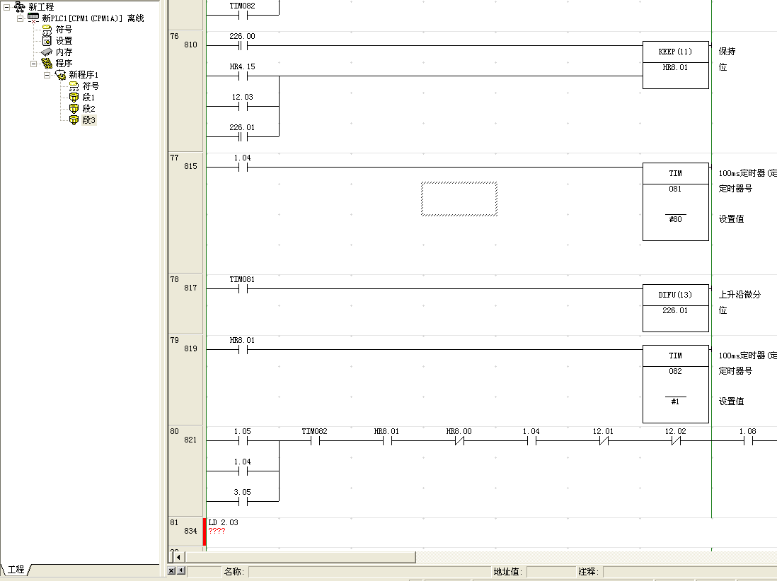

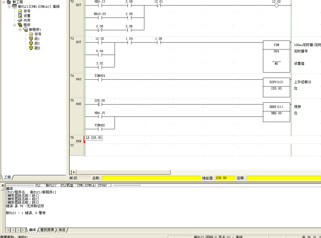

描述:9月20号
描述:11月19号
引用第1楼hlq_0815于2012-11-21 11:51发表的  :
感谢版主帮忙。
出错的地方是不断变化的,加了几步程序以后错误的地方就上移了。第一个图是9月20号的,第二个图是11月19号的。

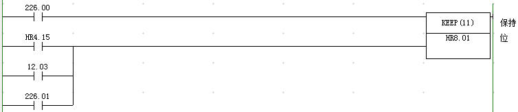

手编抄下的开始出错的程序:
LD       22600
LD       HR0415
OR      01203
OR      22601
KEEP    HR0801
我把出错的程序全部补齐,编译一下,是0错误0警告。我觉得得换内存大点的PLC了。

5楼  发表于: 2012-11-22 20:12
你抄出的代码编译出以下:
从你的截图看:你的程序第76条849步只有一LD 226.00就没有后序的程序。手编也有查错功能,你没好好的用
