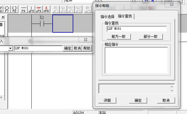

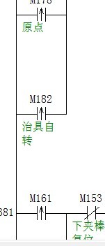

各位大侠:那个上升微分指令怎么在编程软件里面写不出来啊

LDP 上升沿 LDF 下降沿
LDP M161 & LDP M181 即可输出

你可以像楼上那样直接输入,也可以在软件中点上面的图标。

Shift+F7键配合调出

那怎么打LDP 161写不出来啊,显示这样的、、、、

LDP空格M161回车就出来了

楼主用的是哪个系列的PLC?去参数里看看是不是M161不在范围内

如果在软件里PLC选择的类型比较老的话,可能不支持那样写,用PLS 输出试一下

先按一下F2就可以写入了。
