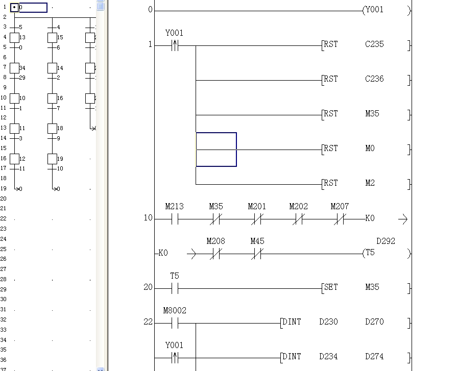

描述:Y1复位了C235,C236,M0,M2

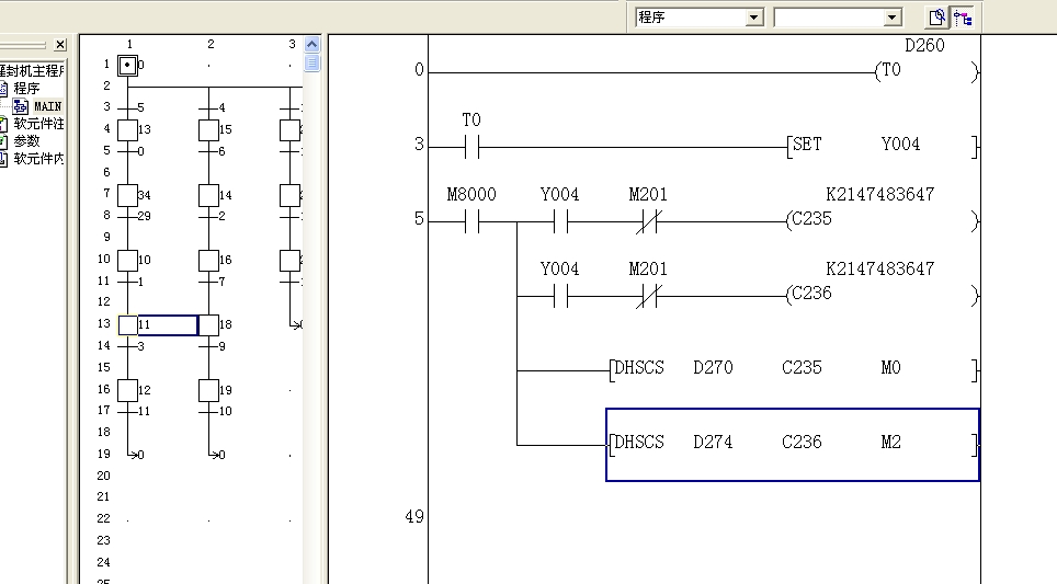

描述:Y4接通,高速计数器C235,C236开始工作
描述:计数值与设定值D270,D274比较,M0接通进入下一步

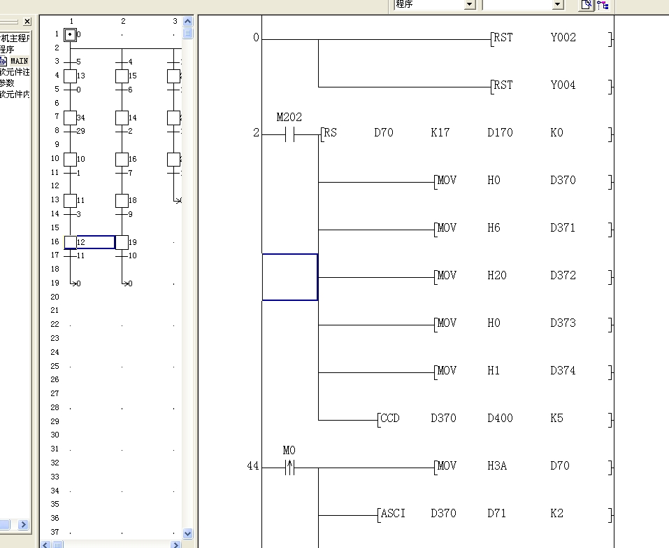

描述:M202做RS发送准备,M0做发送脉冲,M8122有写。
请高人指点,为什么拉电复位后第一次运行都可以,第二次就不能稳定运行,要么是C235或者C236记过了头没有动作,要么就是动作到了下一步不发送数据给变频器。

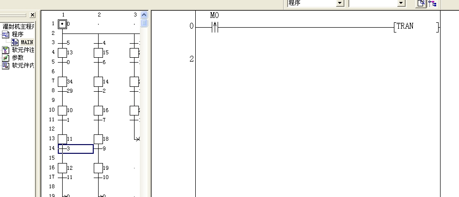

找到原因了,呵呵,主要原因是高速计数器频率太高,M0上升沿脉冲很短,导致系统不稳定。后面加LD M0 OUT PLS M20 ,使用M20作为转移条件一切正常,非常稳定。
