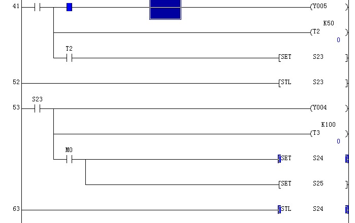

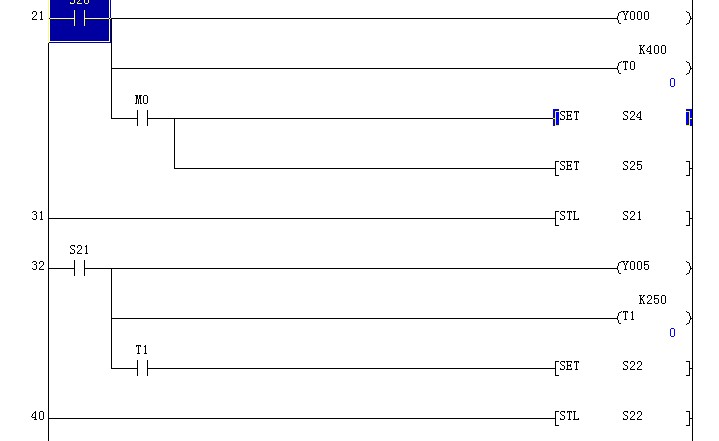

这是我自己编的步进控制(用的并联性分支)十字路口红路灯的梯形图,我本意为M0接通后同时让S24.S25同时接通,但现在只接通S24,这是那里编错了啊??

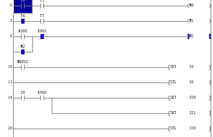

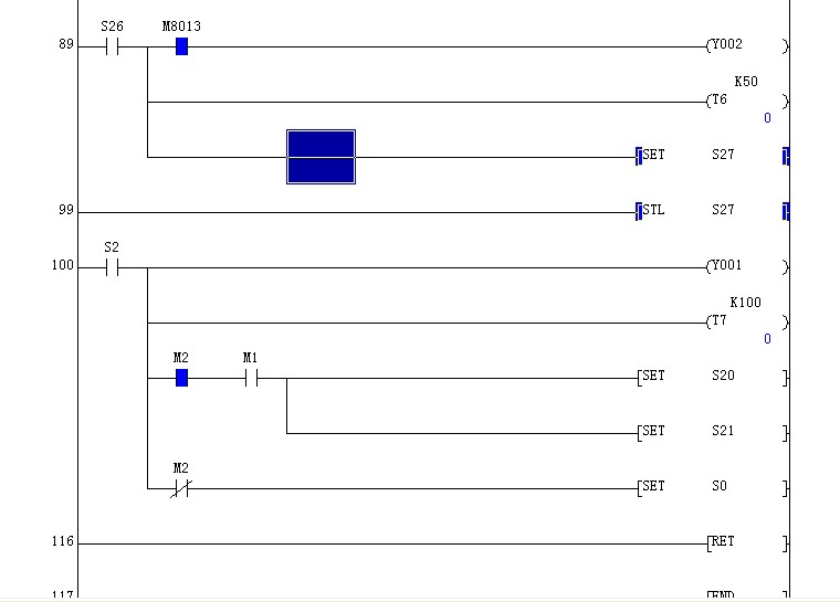

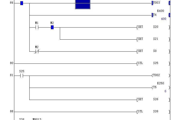

下面是全部梯形图,,忘指点

S25不是沒有ON,而是很快的跳到S27了
set s26跟S27 前面要加條件限制

5楼的哥们,,你仔细的看,其实SET S26,SET s27,,在他们前面都有时间继电器,,只要SET S26前面加一个T5的常开触点,SET S27前面加一个T6的常开触点,问题就没有了

应该STL 23 与STKL25都同时通了,只是S25的时间短,楼主可以把STL25里的时间延长到与STL S23的一样。

在S26前面加一个时间条件就行。
