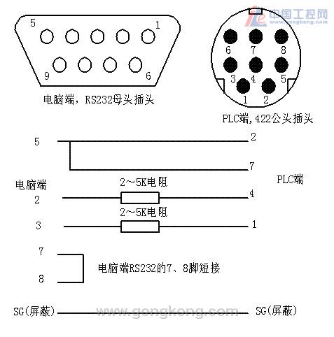

按下图制作数据线行吗,谁有经验,分享一下?

发表于: 2012-09-10 16:09
不是很好

发表于: 2012-09-10 16:51
还听说容易烧坏串口呢

发表于: 2012-09-10 17:13
自己做过,能用的。我选择2K电阻,7和8不短接。

发表于: 2012-09-10 20:11
做过,不稳定,在监视状态下电脑容易死机,最后花100大洋买现成的

发表于: 2012-09-10 20:19
跟我做的一样很好用
