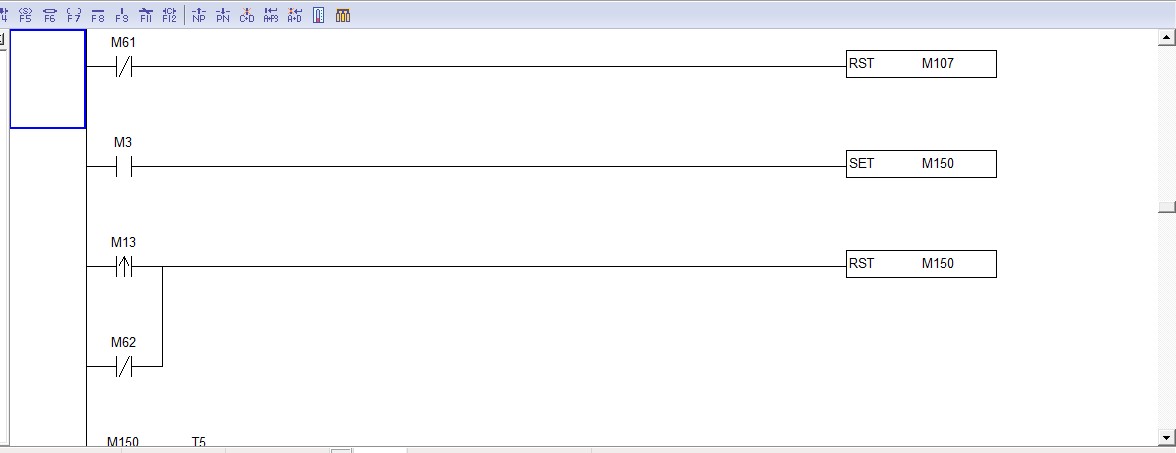

如题目我有台DVP40EC,老是误动作,查一下程序,M3没接能,M150也会自己通,误动作,搞得设备又自动起动,各位有没有去干扰的经验?

这不是干扰问题,干扰主要在模拟量、通信方面,检查你的程序吧!

这是程序问题,建议分析一下扫描的逻揖问题。

M3加个时间再接通吧。6-10MS就够了

检查程序是不是其他位置还有驱动M150有程序,应该不是干扰问题

搞定了,没有其它接通,只是M3接通很短,肉眼看不到,加个时间继电器,2SM秒就可以了,就不会出现乱动作了,

引用第6楼xtihee于2012-09-09 11:33发表的 :
25Ms啊?这么长啊?这个神马干扰这么厉害?你用M3做个计数器监控下。

我感觉是起动按钮没复位好,换个就可以了吧,PLC的扫描时间很快,所以会产生误动作。
