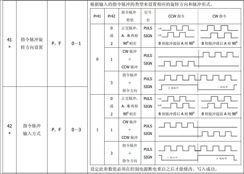

1.PLS+SIGN 脉冲加方向
2.CW+CCW 双脉冲
差分驱动是采用双脉冲的.

LS不对,差分驱动照样可以采用脉冲+方向,CW+CCW,及相位相差90度的两相脉冲输入
采用差分还是集电极开路取决于硬件配置是否支持。

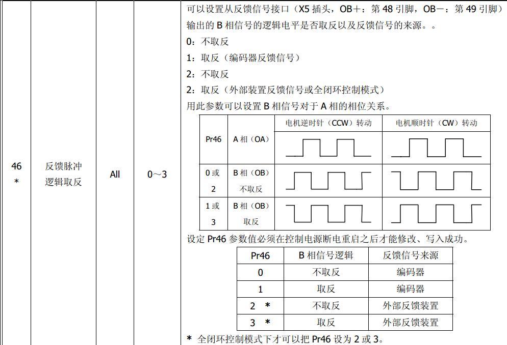

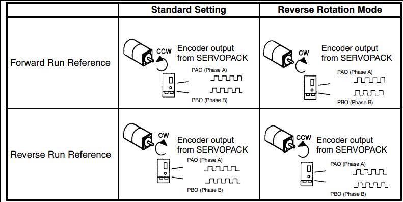

加入差分输入的两个脉冲A、B,当A超前B ,电机正转。
当B超前A,电机反转。
如何,或者说用什么办法来控制A超前B或者B超前A。程序?还是伺服电机的接线与设置?
