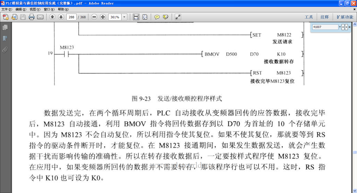

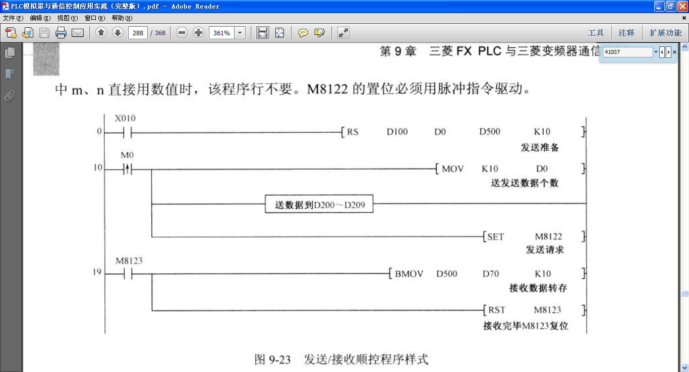

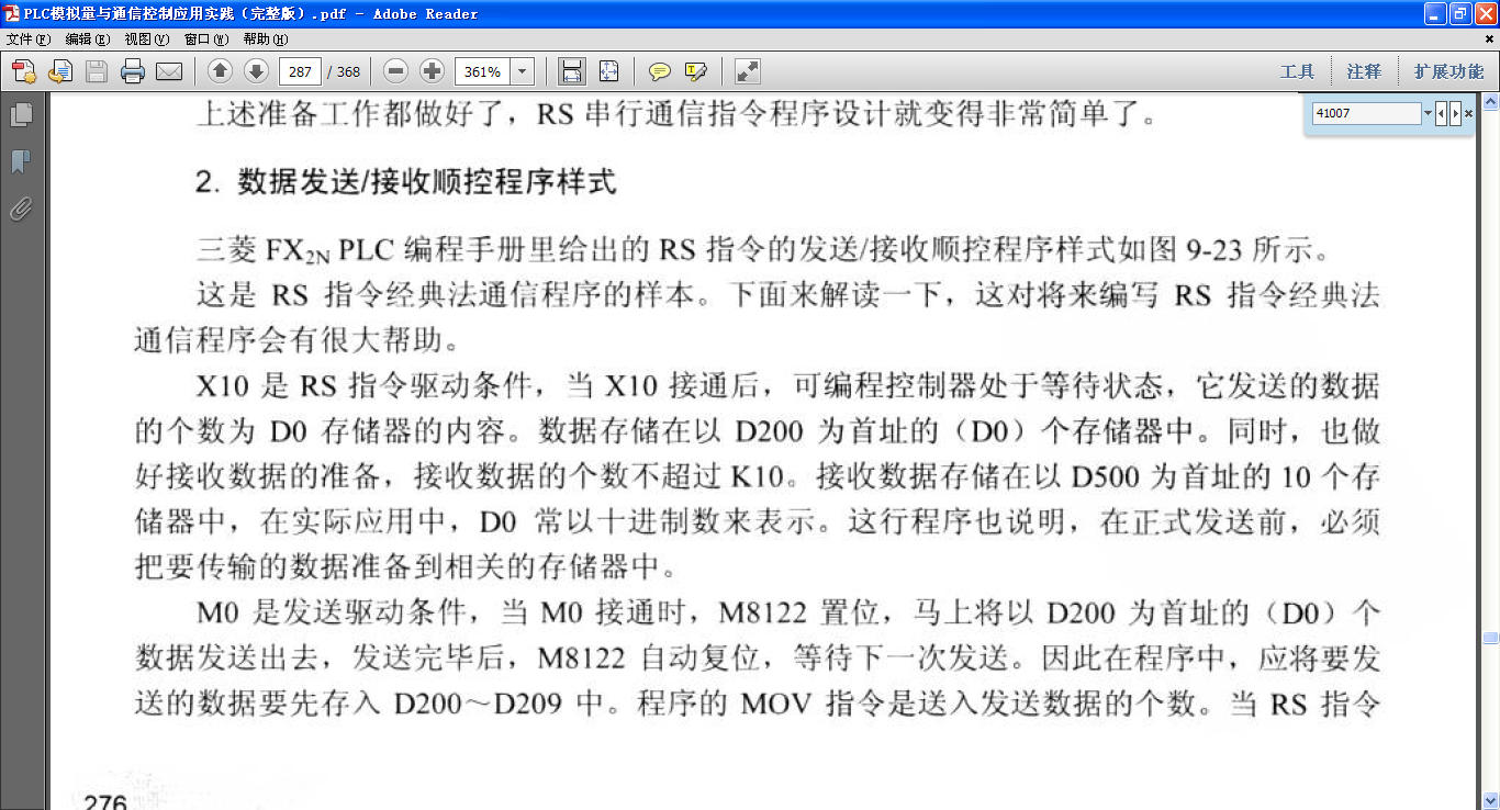

我不知道D200-D209是怎来的,还有送数据到D200-D209这条指令怎样写,谢谢

手册错误,手册只是个参考,自己会用这个指令就OK了。应该是D100-D109

楼上正解,是手册有误,set m8122前先把要发送的数据写进D100~D109中去
