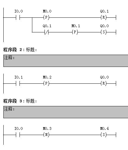

假设I0.0是一个按钮(按一下汽缸升,再按一下汽缸降),控制一个汽缸的升降,Q0.0升,Q0.1降,I0.1汽缸高位,I0.2汽缸低位。利用上升沿控制,怎么实现呢?新手望大家赐教。
我还不熟悉S7软件里的上升沿指令。它和三菱的区别好像很大???

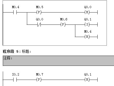

图上是我做的一个例子,不一定正确,供参考,300PLC的对沿要手动设置一个存储位,而三菱的是自动分配,不需要人工分配。存储位可用M,如图上的例子,也可用DB数据块,如在FB中用,可在SATA中设置。供参考

西门子的上升沿需要存储位,上升沿涉及两个扫描周期的状态(上个扫描周期为0,本本次扫描周期为1),所以必须保持上次少秒周期状态。
