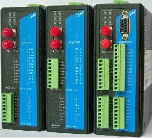

如果变送器没问题,那肯定是线路干扰的问题,可以考虑使用电流量光纤中继器
