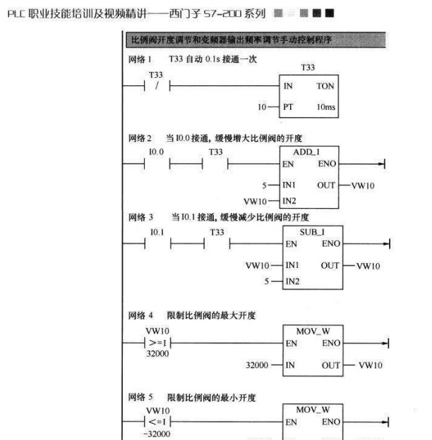

现在的人哪,写书误人子弟啊 大家看看吧,也不验证一下程序就乱出版,
下图程序的错误之处,按照西门子编程规则,可以这样编程吗?

发表于: 2012-07-18 21:58
嗯,还是老老实实的SM……

发表于: 2012-07-19 11:54
除了左母线接通的,其它没啥大问题。西门子每个网络左母线是独立的,不像三菱是接通的。

发表于: 2012-07-19 15:11
T33需要换成100ms级的定时器。
或者通过中间继电器过渡。
或者用SM时钟结合边沿脉冲实现。

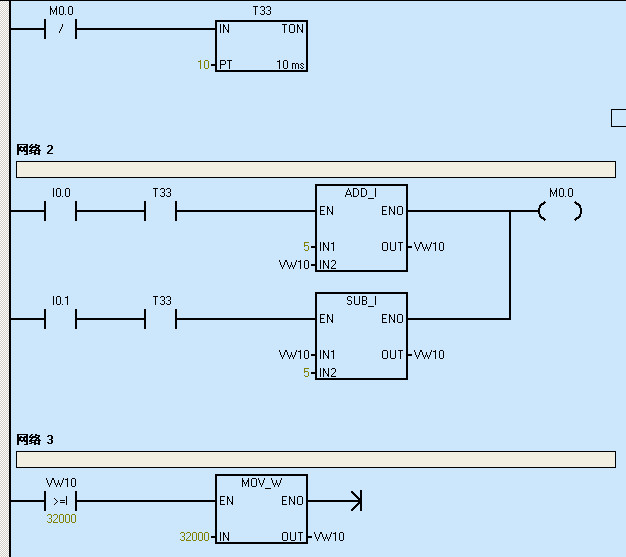

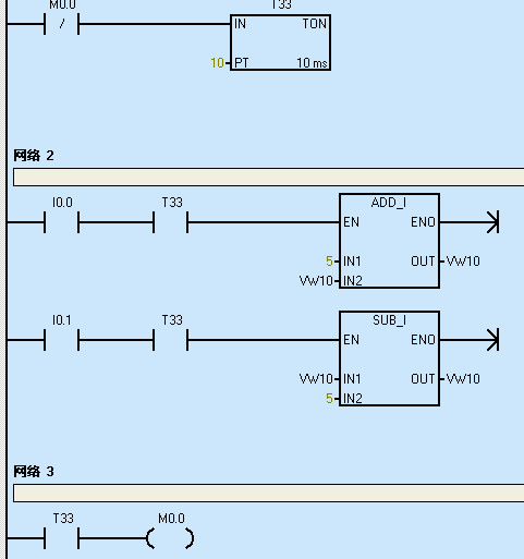

发表于: 2012-07-19 16:14
6;楼 高啊 ,
三菱和欧姆龙都可以按照书上的这样编程没问题的,但是西门子的不行,为什么呢??
应该这样就对了
也可以这样编程

发表于: 2012-07-21 22:38
西门子200的编程手册有讲到的,10MS级的定时器用自己的触头复位自己会因为扫描周期的影响会定时器有是会不能复位。
