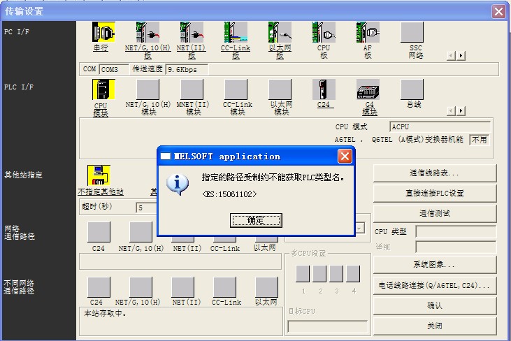

发表于: 2012-08-02 13:38
出现了个这样的问题 能否解决?
hahahaha
449 个
665 点
30984 分
在线时间: 158(小时)
2011-11-03
2018-01-01
查看hahahaha的
发表于: 2012-08-03 10:19
CPU要 勾选透明传输模式。
