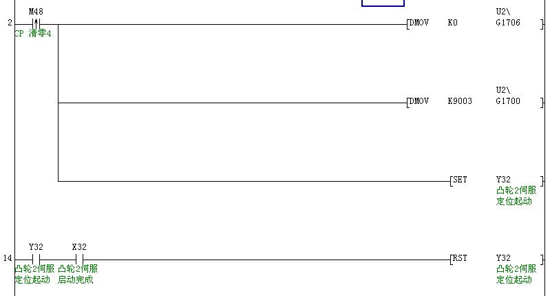

大家好,谁知道QD75定位模块当前进给值清零的方法???
Md.20 当前进给值1~4轴地址 800 900 1000 1100
先谢过

用mov指令把k0写进进给值地址就可以了。

mov K0 就好ㄌ

用更改当前值就行
QD75资料9-109有样例程序

谢谢大家了,问题已经解决了

楼主:有个小问题想说下,你定义的第二轴应该用G1600,G1700是第三轴的命令位置吧

Y32(凸轮2定位启动)是第三轴,没错的
