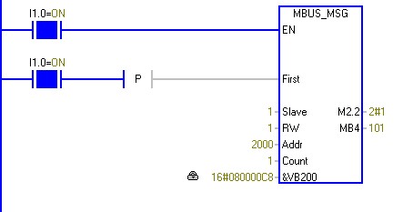

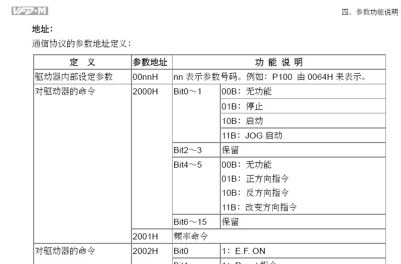

看手册的地址是2000H,我用电脑的modbus调试软件,传2#10010给2000H,变频器会正转运行没有问题。但是用PLC和变频器modbus通信是,西门子的指令直接找不到从站2000的modbus地址,启动MSG指令,后面直接报错。提示:从站不支持在该地址处所请求的功能:请参阅"使用Modbus主设备指令"帮助主题中的所需Modbus从站功能支持表。
别的变频器都是00001 30000 40000什么的,也没见modbus地址有2开头的,怎么和台达变频器做modbus通信呢?

把16进制2000H,转换成10进制8192,西门子寄存器从40001——4****,所以40001+8192=48193:
如果安川变频器就不需转换,40001+**就可以了。希望对大家有帮助

台达很好搞
,40001加变频器里面的地址,不过得先转换成10进制数再加40001
