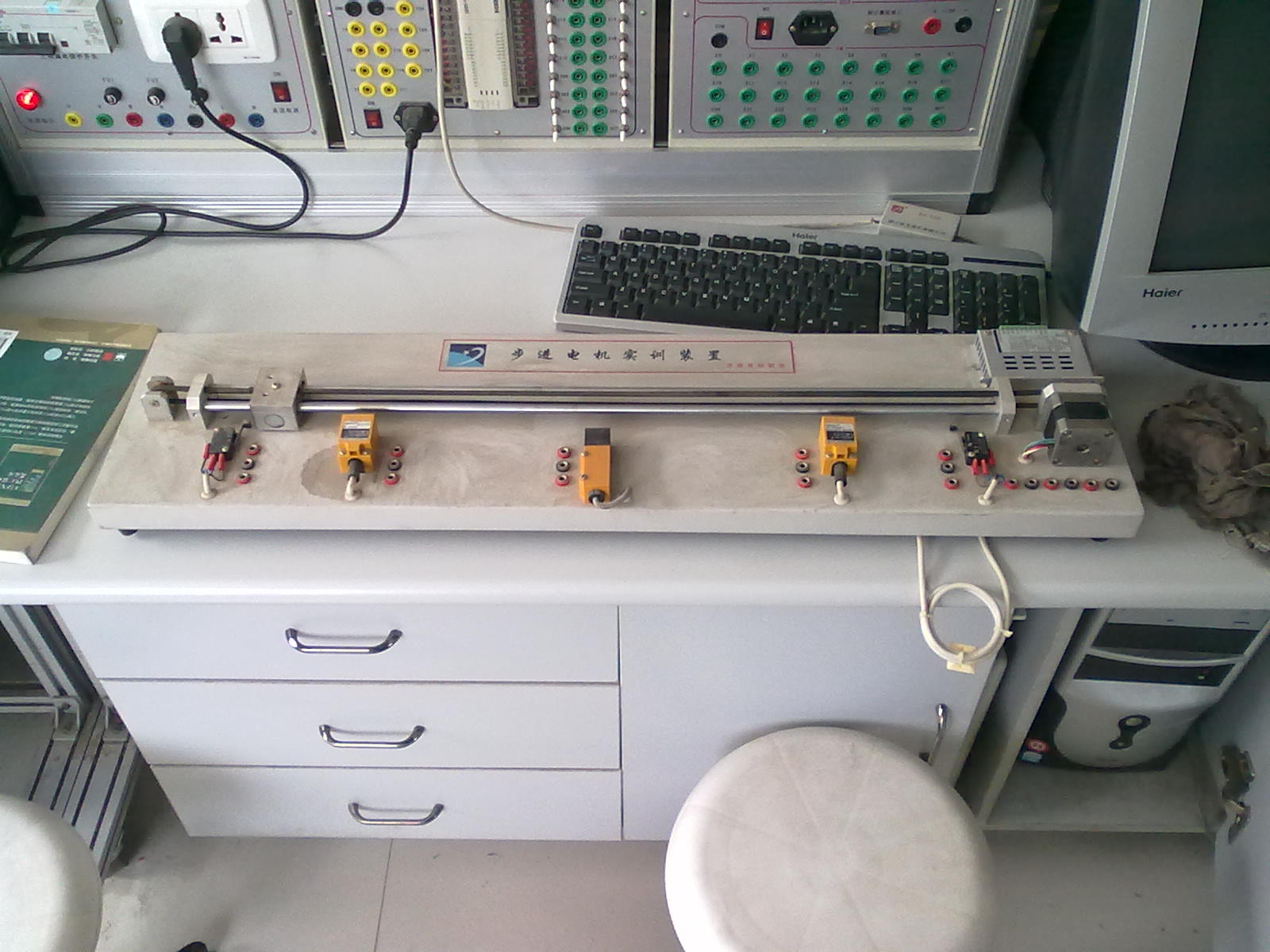

问题1:必须选MT晶体管输出接口的plc么?普通的MR输出的plc行吗?用那个脉冲调制的指令也不行么?

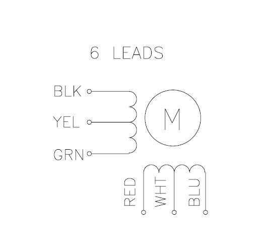

问题3:怎样对plc,驱动器,和步进电机接线呢?步进电机有6根线,分别是红绿黄蓝黑白,已经引出来了,却是三红三黑6个接口,怎样接线呢?
问题4:这个电机装置上还有霍尔传感器,漫发射,都是omch估计都是牌子,是干什么呢
问题有些多,请高手指点,

问题3:怎样对plc,驱动器,和步进电机接线呢?步进电机有6根线,分别是红绿黄蓝黑白,已经引出来了,却是三红三黑6个接口,怎样接线呢? 红B+ 绿A- 黄C+? 蓝B- 黑A+ 白C-? 黄和白不确定那根是+-
传感器是检测大概位置的吧,OMRCH啊?是没听说过的山寨牌子。

还有,驱动器上只有A+,A-,B+,B-,是不是只能驱动两相的步进电机了,我这个步进电机,6根线,应该是三相的了,对吗?
答:请确认三红三黑的符号,应该是驱动器控制端和电源,否则厂家不至于发不匹配的电机与驱动器。
答:omch是牌子,主要是为了与PLC连接,做一些实验罢了,两端微动开关做越程保护使用,两端金属传感器做两端定位信号使用,中间传感器亦是。
这套装置就是为训练定位的。
