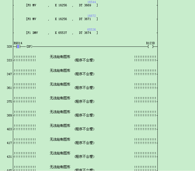

以前遇到过这种情况,当时怎么处理的记不清了,两种方法可以试一下,
1、把不能正常显示的部分删除,
2、换台电脑重新上传试试,
  • 下载积分:+3(z4131246) 谢谢

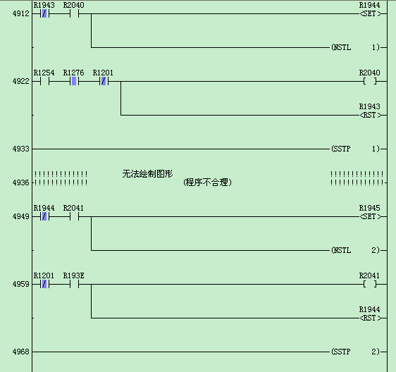

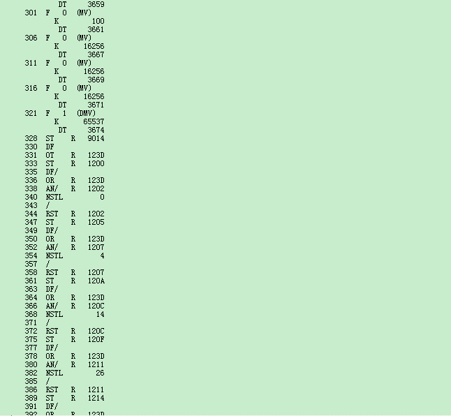

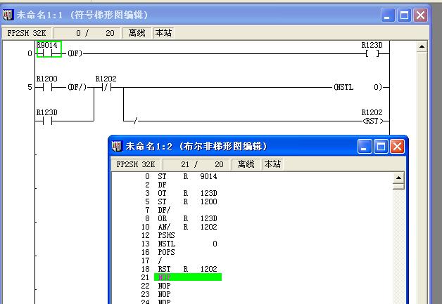

    这部分程序能执行,但不能转换成梯形图。关键在下列处,(NSTL 0)后,语句(/)无法转换成梯形图,但程序可把当前状态转成“非”,所以不出错。我在(NTSL 0)语句前和后,加上进栈(PSHS)和出栈(POPS)后,就能转换成梯形图,而不影响原程序功能。
    没错 确实是这样谢谢大家了。

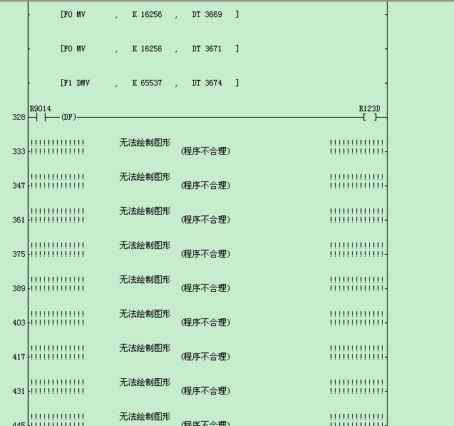

    引用第11楼hxl202319于2012-05-09 12:49发表的  :
    楼上各位都错,事实的原因和三菱的一样,是同个网络里并联了太多的支路。
    你将部分分下段,就可以了。
    说的不错,
    我遇到过,我在编写的时候是正常的,我下载以后,再上传回来就这样了,网络里并联了太多的支路就会这样

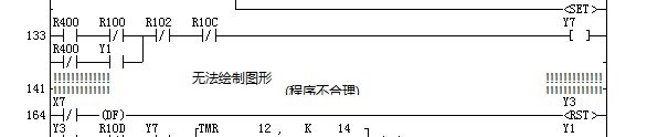

    上图再加一个并联,下载到PLC,再上传回来,如下图
