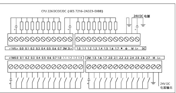

想问一下,一个3线的光电传感器接入西门子s7-200cn plc输入端, 应该选用NPN型还是PNP型的?
在问下,输入端有极性吗,可以交换外部电源的+、-极吗?

使用PNP型,西门子的用的都是PNP型的;

西门子S7-200可以是NPN、PNP的,公共端接法相反

1楼在误导别人。没有“西门子的用的都是PNP型的”这一说法。
S7-300的输入模块有NPN也有PNP的,不过当然PNP使用的较多一点。
S7-200的输入可以使用NPN和PNP,因为200的内部有两个相反方向的二极管。接NPN传感器时输入的M脚接+24V,接PNP传感器时输入的M脚接0V即可。但是需注意的是输入的电源公共端是一组输入端子共用的,即不能在一组里既有NPN用法又有PNP用法。

请问这位朋友,在一组里既有NPN用法又有PNP有何不可?

其实多数plc输入端都没有pnp和npn区分的,要看公共端接的是+24v还是0v。输出端是有规定的。
