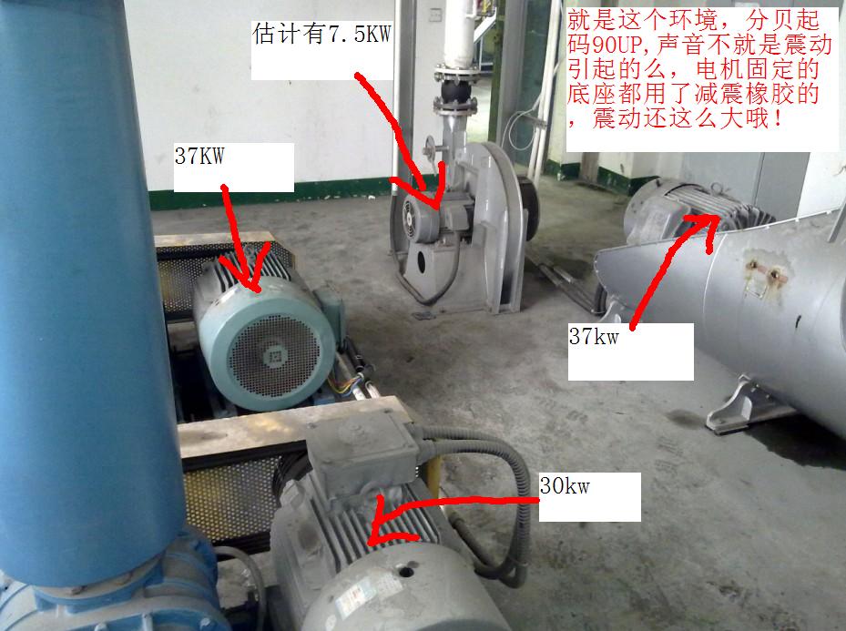

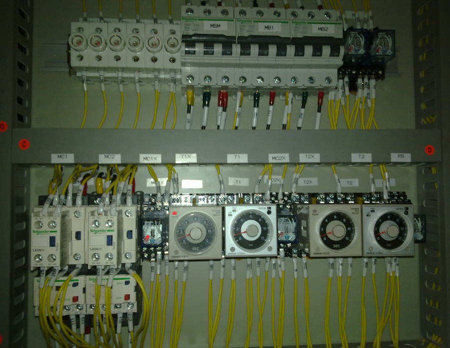

日立工程建设 做的项目 ,虽然不是什么大不了得设计,但是让我感受到了震撼!
其实就是冷却循环水泵 启动 停止这么简单的电柜,一用一备用,24小时开机的
我今天去关水泵,按了一下 停止按钮后松开 泵继续运行中,这是什么意思?连续按了2下 还是没停下来,后来长按停止 估计有3秒钟水泵才停下来。
我就不理解为什么要这么做?接下来我就想明白了,因为房间里面放的是3台30KW 的罗茨鼓风机
冷却泵就是用来冷却罗茨鼓风机的,三台电机一起开着,那个噪音非常大,有明显震动的感觉,为了防止震动把停止按钮震开路导致水泵停止,

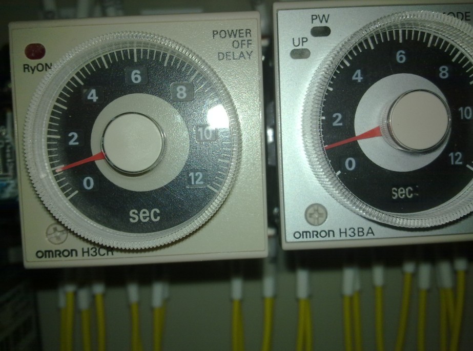

所以设计者用了2个时间继电器,停止按钮必须按住1秒以上才有效,并不是采用串在控制回路电源中停止的方式,这样的设计用在震动较大的场合真是太合适了!具体的电路控制原理我还没研究,现在一看到接触器 继电器的电路就头疼,上个图大家看看。

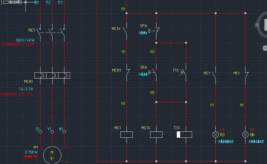

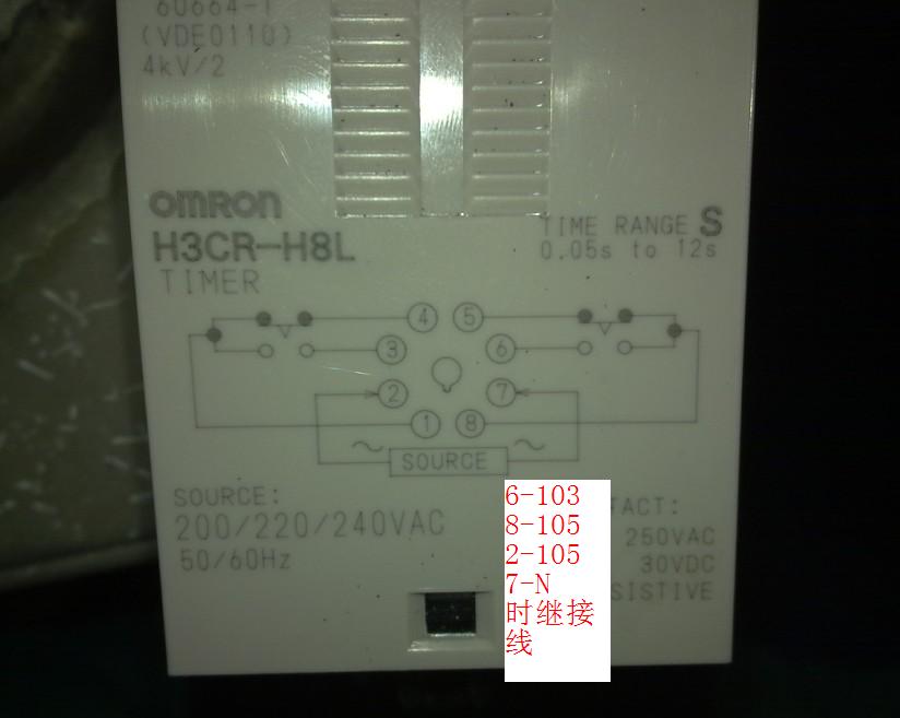

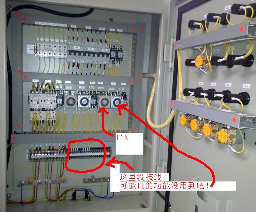

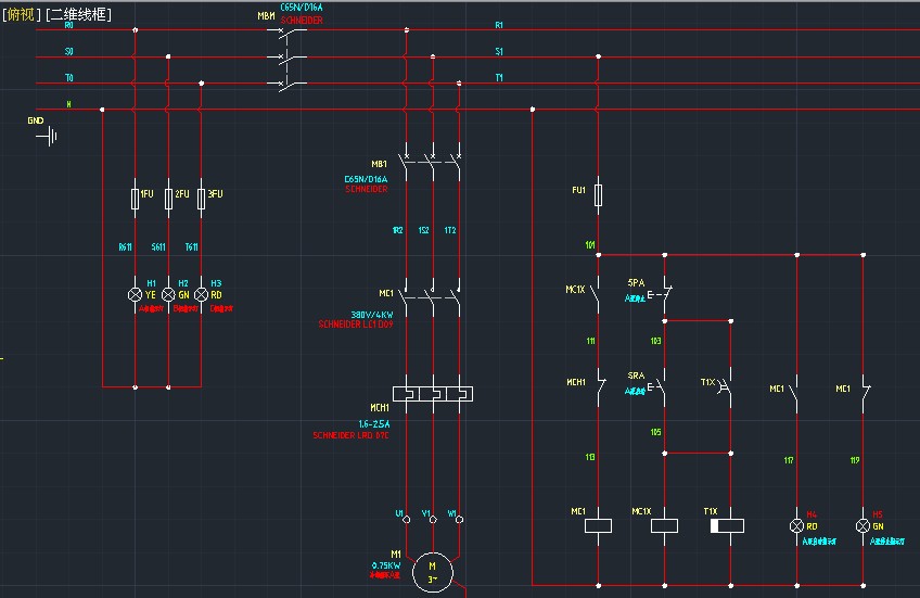

昨天研究了一下电路 我看用一个断电延时的时间继电器 T1X就可以了么...
我想另外一个时间继电器 设计的功能可能没有用到,应为出线端子哪里的线空在那里的.
我把一个泵的控制回路画了出来 报警 复位都省略了,就是这个原理,
按停止水泵会停止,但是长按没到时间继电器设置的1秒钟,松开停止按钮,泵又启动了!
如果长按停止超过1秒,松开后水泵就不会再启动了。和实际操作吻合!

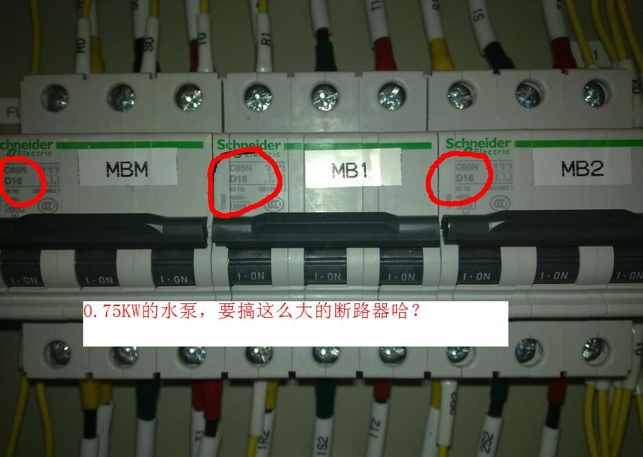

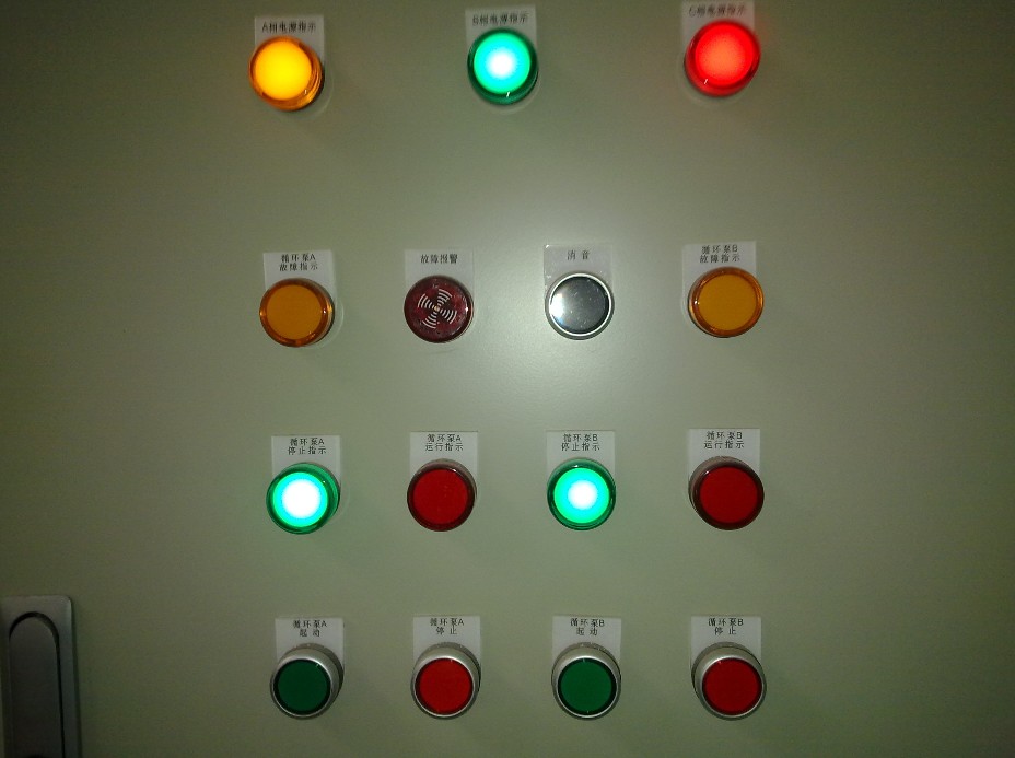

感觉断路器用的也太大了吧! D16......用D6都绰绰有余啊!还有面板上那个蜂鸣器,在这个90分贝以上的房间里,作用就是=零!
下面上图 一起讨论!!!

这种功能很多场合都用的上,比如一些特殊的开关量控制终端,为防止无意的碰触,一般都会设置当开关接通多少秒后才认为是人为接通。

很难想想呀!月泽!3台30KW的鼓风机同时启动、能把启动常断按钮给振闭合了?那风机底座、设备上的螺丝岂不是都要震活动了。不好想像!费解!

是的啊,我也很难想象!
