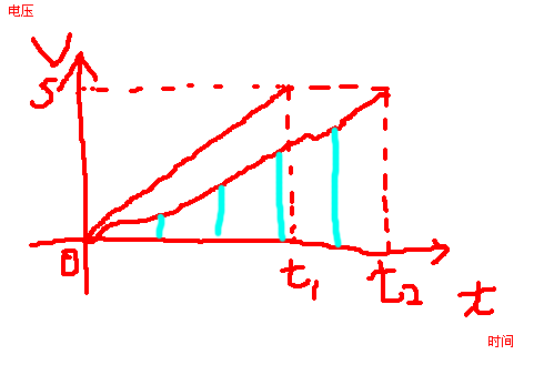

我用模拟量模块控制一个电磁比例阀,0-5V控制,需要在设定的时间内线性的从零到最高值,但是这个时间是个变量值,可以随时调整。用OMRON的PLC编程吧。
注意一定是线性递增的控制方式,在设定时间内线性递增。
PLC的模拟量模块设定我都会,只是程序这部分如何编程请高手指点!谢谢!

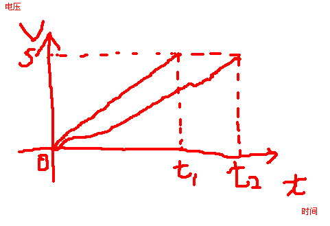

都是光看不留言啊,可能是都没看懂我画了个图。

你这是一个典型的斜坡程序,楼主可以看一下,下面的程序
http://www.ymmfa.com/read-gktid-49419-page-1-fpage-7.html
三菱用斜波指令RAMP,能实现 比如 LD X0 RAMP K000 K200 D100 k1000
[ 此帖被sonhh在2012-02-02 16:18重新编辑 ]

根据所需时间做累加运算就可以。

若是精度比较高的可以用浮点运算,然后转为16位数。

y=kx,x为时间,线性方程,初中的知识吧

看了上面兄弟的介绍,非常感谢。但是好像都达不到我想要的目的。
最主要的是时间可以调整,不能用系统的扫描周期。
看看还有没有更好的办法。
