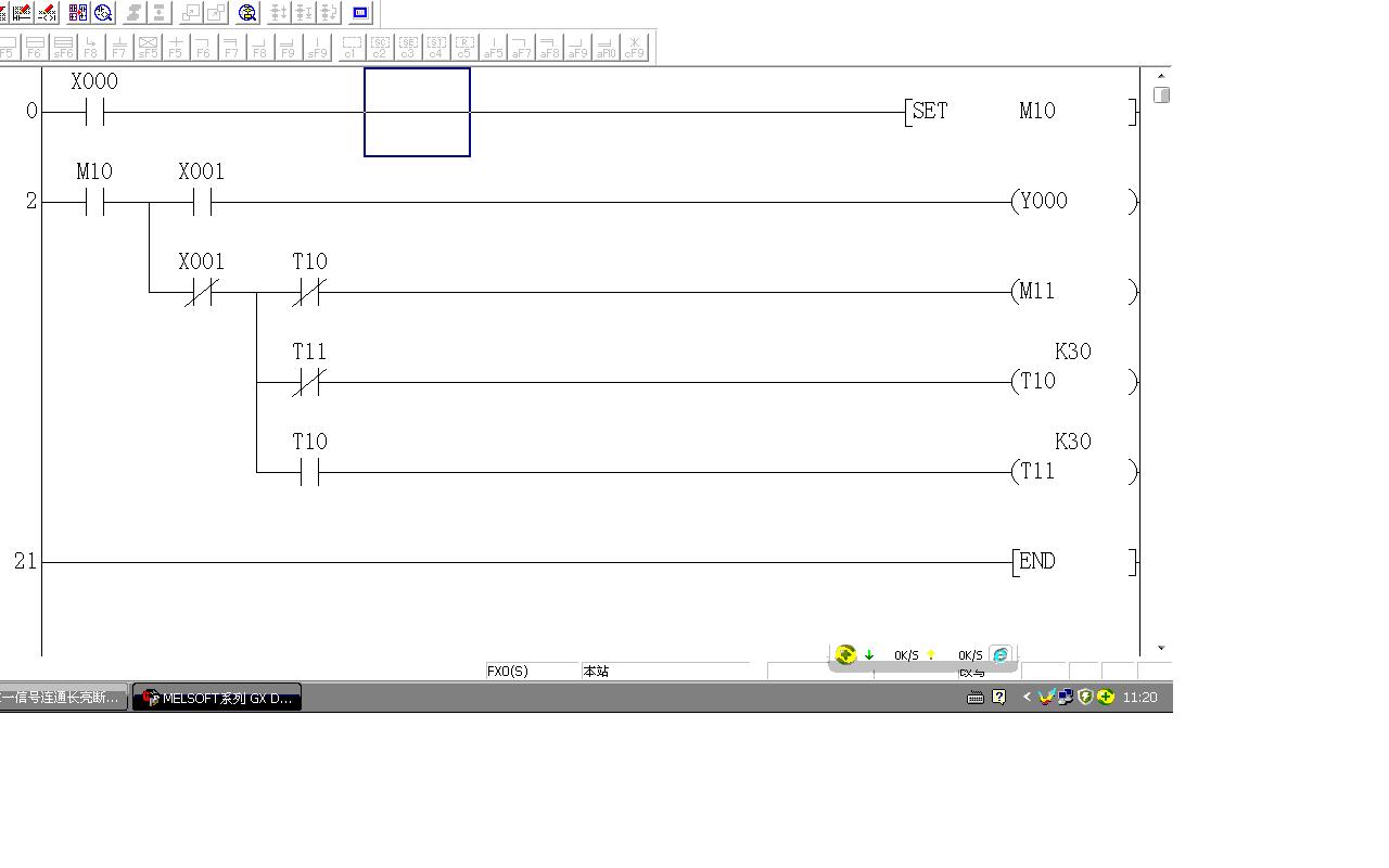

先多谢各位大虾, 小弟初学,请各位帮帮忙。
小弟plc型号比较老:fx0s-14mr
程序描述:一个x0的开启信号,当x1信号连通灯长亮,x1信号断开灯闪烁(频率300ms亮一次)。
非常感谢!!!

我没有用过0S的,你说的不是很清楚,先看看这个适用吗

忘了,把M11并在X1下面就行了

2楼可以

2楼定的是3S一次,楼主要求300MS的频率.
弱弱问一句:在什么情况的下信号灯啊,要求300MS??
那么快的频率闪烁,你的信号灯是哪种型号的?受的了吗?
