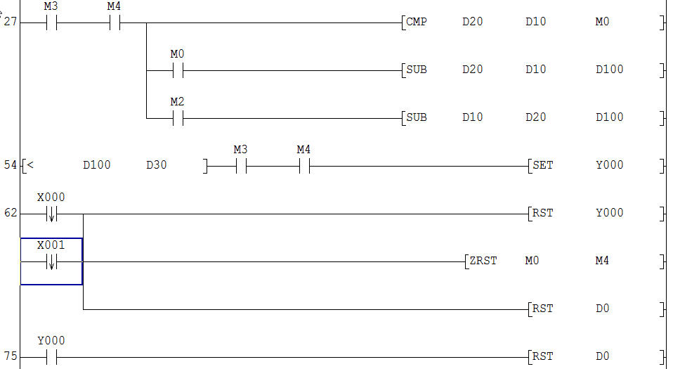

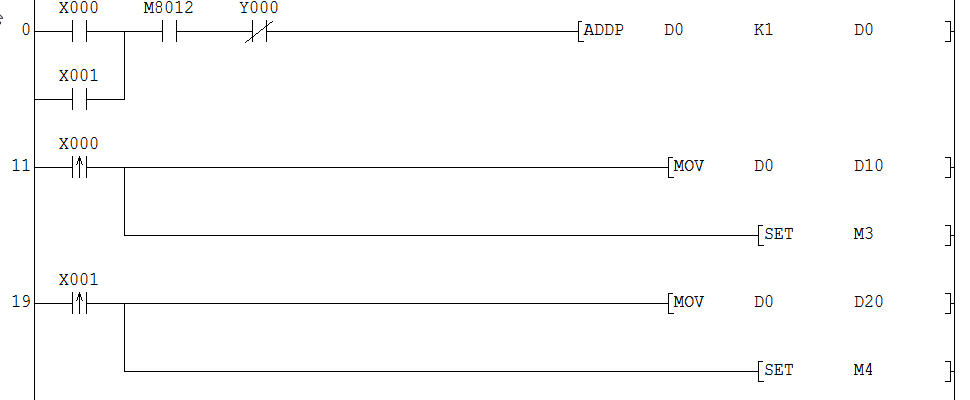

双启  控制一个气缸       按下两个双启按钮 (按下两个按钮之间的时间差不能相差0.5S,超过0.5S后双启无效)  线圈吸合,  松开后线圈失电       三菱FX1N   plc

    2楼  发表于: 2011-12-26 14:14
    也许我想的太复杂了……
    首先我建立了一个100MS的脉冲用于计时。
    然后每一个开关动作被记录。
    最后将两个开关的动作时间进行比较。
    使用了M3,M4为了让超时的操作必须恢复原有状态。
    为了使用模拟器可以模拟,我使用了一个寄存器放置,我最终的贴图中没有修正,不过如果能看懂的话,那么将寄存器修改为K5会非常容易。
    Good Luck~

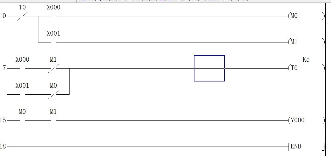

    3楼  发表于: 2011-12-26 14:40
    看这个行否,

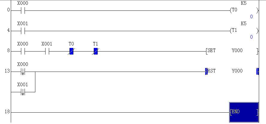

    8楼  发表于: 2012-03-05 21:44
    描述:看起来是否简单点?
    这个是否可以?
