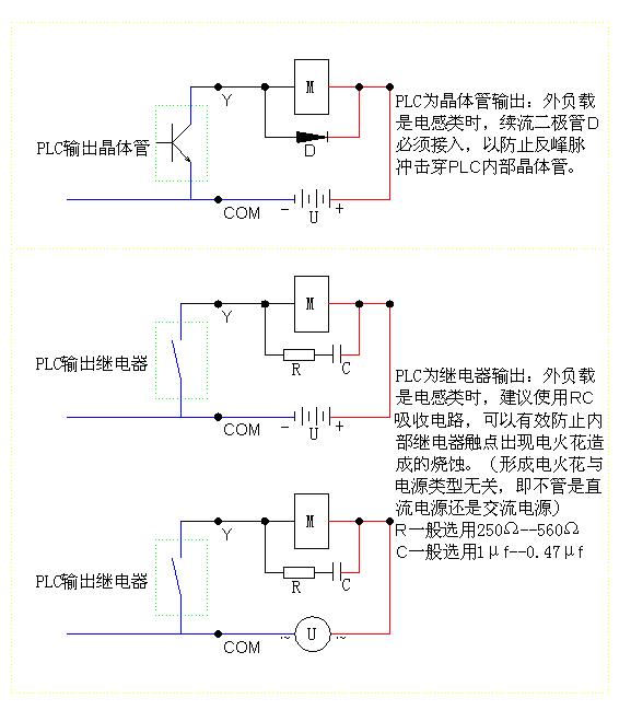

想问下大家一个简单的问题~??
继电器输出型的PLC要反并接续流二极管~~~那晶体管输出的也是否要反并接续流二极管呢?????

没有必要,一般接阻容

直流与交流混淆了

晶体管才要的!

并不是晶体管需要反并接二极管,而是大电感或频繁开关的感性负载需要反并接二极管来防止击穿内部二极管。这里所需要反并接的二极管是一种抑制电路在直流回路中的应用;继电器通常是DC负载上跨接RC,交流同样还可以使用压敏电阻。

“继电器通常是DC负载上跨接RC”这好像不对吧?应该反接二极管。交流才接RC.

呵呵,,,还是用图说话

从手册上看,晶体管输出内部已有浪涌吸收器。无需外接。
