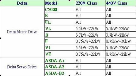

四、    AFE2000可搭配台达交流驱动器产品如表所示
