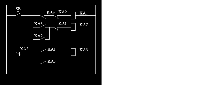

注意材料只要一个点动按钮和三个中继,我知道是可以做到的!但我不是很懂请帮助不用PLC.是用外部控制

简单画了一个图,希望对你有帮助

引用第4楼zzydegong于2011-11-11 07:26发表的  :
简单画了一个图,希望对你有帮助
自己试过吗?自己试试,有问题啊!

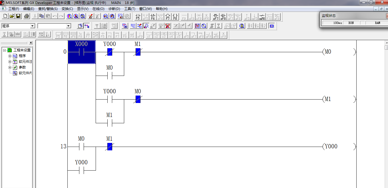

ALT指令

10楼  发表于: 2011-11-11 21:42
这图貌似行不通啊

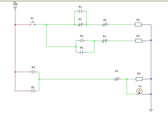

11楼  发表于: 2011-11-11 21:53
引用第10楼550374389于2011-11-11 21:42发表的  :
这图貌似行不通啊
经分析,图是可以的,但对按的时间有要求,如按压时间太短,会灯不亮,按的时间太长,则灯一直在亮灭交替形成震荡
