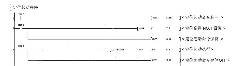

求指教,1,两个指令中的K1,K3是如何应用的,他们的含义的是什么。2,movp K1 D32  ; ZP.PSTRT   U0  D30  M32 和 movp K3 D280  ;  ZP.PSTRT U5 D278 M308中D32与D30和D280与D278  其中有什么联系吗。3, 指令ZP.PSTRT2  U5  D278  M308中的D278如何处理,求各位大师指教

2。movp K1 D32  当M150成立时将常数1传送D32一次;
ZP.PSTRT1   U0  D30  M32 :轴1定位指令执行,M200成立,定位模块U0热行定位操作,D30是存储控制数据的首地址。D30是系统区,数据不用设置,D30+1,即D31存储完成状态,由系统设置,0:正常完成;除0以外:异常完成(内存储异常代劳),D30+2,即D32存储定位编号,由用户设置:

…………movp K1 D32 ,当M150成立,向D32传送常数1一次,ZP.PSTRT1   U0  D30  M32,当M200成立,定位模块U0的轴1(ZP.PSTRT1:轴1,ZP.PSTRT2:轴2……)向定位数据编号为1的执行定位动作,正常完成时,M32 ON;异常完成时,M33 也ON。

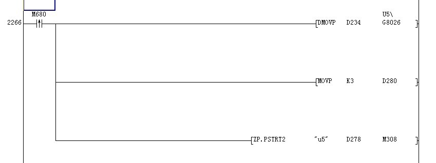

    就像刚才你说的那样在执行ZP.PSTRT2之前,先向#8026写入定位数据D324,D280是定位数据编号=3,所以定位数据写入#8026.   当指令ZP.PSTRT2   U5  D278  M308完成时M308在一个扫面周期内置ON,异常完成时M309也置ON,

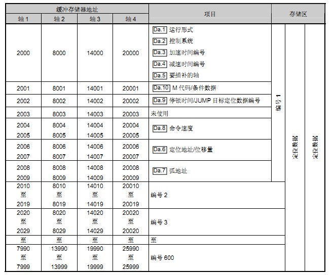

    刚才看了一下程序还是有点不明白的地方。前面你所说的:"编号1对应的定位地址(绝对系统)/位移量(相对系统)的数据存于2006和2007,2的数据存于2016和2017,3的数据存于2026和2027……;是不是图一上所说的,轴一对应编号1对应的定位地址(绝对系统)/位移量(相对系统)的数据存于2006和2007,编号2对应的是2010到2019,编号3对应的时2020到2029,那么在中间图上MOVP K1 D272  定位数据编号为1,所以写定位数据写在#2006, 那么当K=2时,是不是应该写在2010至2019中间的任意一个都行呢,K=3写在2020至2029呢,就像图三所示,轴二的定位编号为3时,定位数据写入#8026。求解释,呵呵,

    定位数据需要存储32位数据,一个缓冲地址只能存储16位,和PLC存储器D一样一个只能存16位,需要存32位就需要两个一起,所以需要两个地址存储,2006为低位,2007为高位。
    写入指令要加D,例:[DMOVP D234 U5/G8026]是将D234,D235的数据写入#8026,#8027里,将常数写入D234也是一样,要用32位指令的,即前面加D。[DMOVP K5000 D234]是将常数以32位的形式写入D234,D235里。当使用[DMOVP D234 U5/G8026]这样的指令后,D235就不能再用做存储其它数据了。
    轴1:编号1:2006,2016,编号2:2016,2017……2006为首至7996,每一编号+10,共600组。
    而2010-2019中并非每一个都是存储定位地址的,如:2010是存储运行形式/控制系统/加减速时间等,2011存储M代码/条件数据,2012存储停顿时间,2013未使用,2014和2015是存储命令速度的,2016和2017才是存储定位地址的,2018和2019存储弧地址。
    32位写入方法要从低位开始写入,如:[DMOVP D234 U5/G8026]才是正确的,[DMOVP D234 U5/G8027]是不对的。
    你在5楼发的第二张图片就很好理解,在手动模式,回零按钮M262被输入时,先在#2006写入0,#2006是编号1的定位地址,所以在D272写入了1,再用定位启动专用指令ZP.PSTRT1执行定位启动.
    第三张图写入#8026是轴2的编号2的定位地址,所以用指令ZP.PSTRT2(而不是ZP.PSTRT1).
