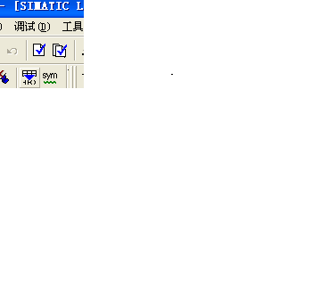

用STEP 7编程,编译时报错,如图,以我看来程序是对的,怎么会非法呢,还有说程序太复杂,这个怎么解决啊

这个是截图

既然已经有报错,那就在网络5;网络6中修改。把你的那段程序放上来,可以为你看看错在哪里。

针对于太复杂这个问题,我来描述一下看法:
很多新手都自认为程序没有出错,但是不知道在西门子的一个Network中,仅允许一组电气网络的出现。而这些新手们总是将多个网络写在一个Network中。
解释一下网络:彼此相连的一组元件称为一个网络。

问个菜鸟级问题,程序是怎么编译的呀,菜单栏里那个键,谢谢

就是这二个。
