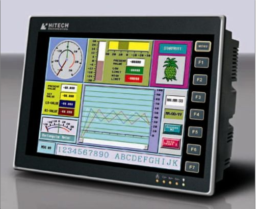

朋友有一台海泰克的PWS3261-TFT想换为PWS6A00T-P,因为不熟悉海泰克的软件而且正好有PWS3261-TFT的原程式,所以想直接转换,问我,俺也不熟悉呀,所以只好求助大家了!有知道的朋友麻烦告诉一下是否可以转换?如能转换,需要注意些什么?

在ADP6的海太克编程软件中,能打开PWS3261的源程序,打开后在下啦菜单中-应用-设定工作参数,弹出窗口后,在一般-人机界面型号-下拉选项中改选6A00,保存。
一般不须作多大改动。

    海泰克 ADP6 软件 的重新保存 然后重新编译 下载

    谢谢大家的回复!打电话问了厂家技术也跟1楼说的一样!
