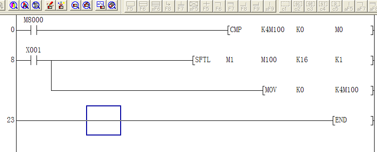

大家好,这段三菱的程式用OMRON如何编呀。小弟是新手,请大家多多指点。

PLC型号是CP1E,请大家帮帮忙!

你上边的程序本身就有毛病, MOV K0 K4M100 这条执行的时候,整个程序就没有比较可言了。

按照上边的程序,得把第一次循环标志改成始终ON。
